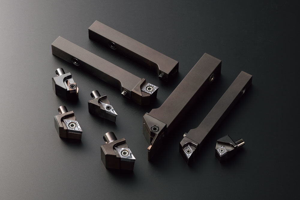

apm.jpg Head seri GND untuk grooving dan cut-off dipasang di Holder Ganti Cepat tipe Indexable Head seri APM (foto ketiga dari kanan)

Kopling dengan taper berbentuk poligon* dan pengerjaan akurasi tinggi menghadirkan keterulangan pengindeksan head dalam 5 μm. (Insert variasi individual tidak termasuk)
(2) Jajaran produk lengkap
Jajaran ini menawarkan ukuran shank 10x10 mm/12x12 mm/16x16 mm, lebar potongan 2 mm/3 mm dan diameter cut-off maksimum ø 32 mm, cocok untuk aplikasi cut-off dengan berbagai model CNC autolathe. Cukup pasang head pada shank yang ada untuk menggunakannya.
(3) Rigiditas tinggi menekan getaran selama pemesinan
Mewujudkan getaran dan kualitas permukaan hasil pemesinan yang setara dengan holder yang menyatu, bahkan dalam proses grooving dan cut-off dengan beban alat yang tinggi.
(4) Evakuasi chip yang sangat baik dapat tercapai dengan adanya pasokan internal coolant
Outlet pasokan internal coolant pada bagian rake face memecah chip menjadi potongan kecil sehingga lebih mudah dievakuasi.
