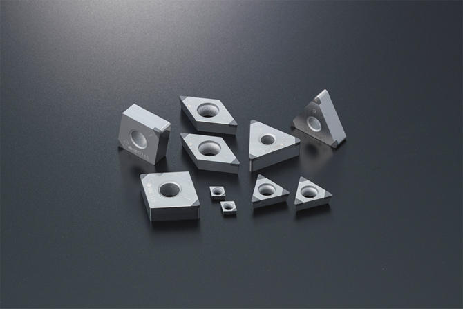

Sumitomo Electric Industries, Ltd. (kantor pusat: Chuo-ku, Osaka, Presiden: Osamu Inoue, selanjutnya disebut sebagai "perusahaan kami") telah mengembangkan dan meluncurkan CBN untuk Finishing Serbuk Logam SUMIBORON™ BN7115 yang diluncurkan ke pasaran pada Mei 2021.
Alat pemotong CBN digunakan untuk melakukan proses finishing komponen serbuk logam untuk mobil, peralatan rumah tangga, dan lain-lain. Untuk mendapatkan peningkatan akurasi bentuk dan stabilitas permesinan dalam finishing serbuk logam, perusahaan kami telah mengembangkan ketajaman pemotongan dan ketahanan retak CBN baru yang luar biasa, tersedia sebagai SUMIBORON™ BN7115.

Dengan daya pengikatan antar partikel CBN yang lebih baik berkat proses sintering kami, ketajaman pemotongan dan ketahanan retaknya menjadi sama-sama sempurna. Ketajaman luar biasa pada finishing serbuk logam mencegah pengikisan dan aus, serta mewujudkan permesinan presisi tinggi dan masa pakai alat yang panjang. Masa pakai alat yang lebih panjang juga bisa didapatkan dalam proses finishing melalui pengefraisan berkecepatan tinggi pada Cast Iron.
■ Mendukung beragam permesinan dengan 6 tipe Edge Treatment
Selain 5 tipe berdasarkan grade yang sudah ada, seperti Tipe LF (Edge Treatment standar serba guna yang fokus pada ketajaman ujung potong untuk permesinan serbuk logam) dan Tipe HS (dengan ujung potong yang diperkuat), Tipe US, dengan fokus pada ketahanan terhadap kerusakan, ideal untuk pemotongan berat dengan interupsi, telah ditambahkan ke jajaran produk. Enam tipe Edge Treatment ini mendukung bentuk dan tingkatan komponen serbuk logam yang beragam.
