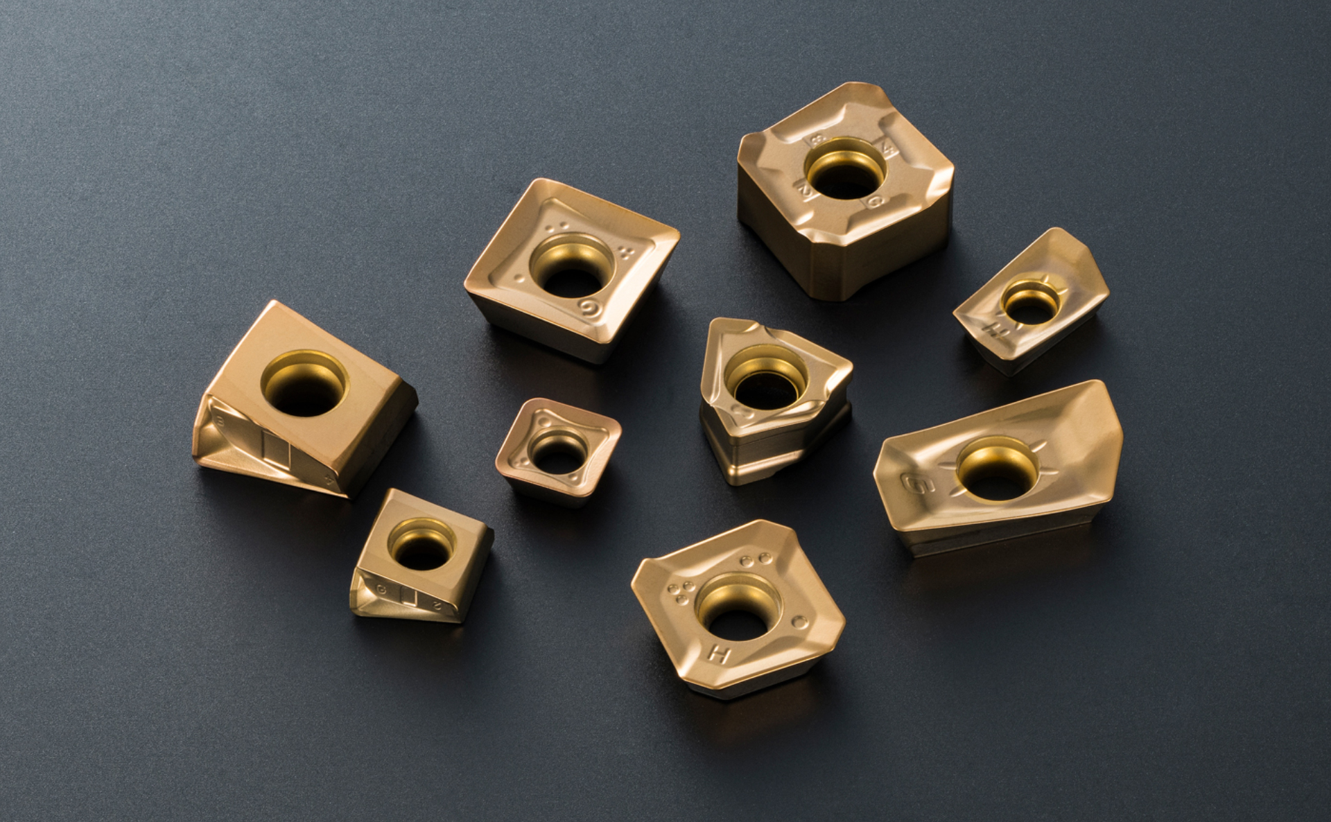

Sumitomo Electric Industries, Ltd. (Kantor pusat: Chuo-ku, Osaka, Presiden: Osamu Inoue, setelah ini disebut sebagai "perusahaan kami") telah mengembangkan dan meluncurkan grade pengefraisan baru XCU2500 dan XCK2000 yang diluncurkan ke pasaran pada Februari 2021.
Dikarenakan proses pengefraisan melibatkan kontak berulang antara alat dengan material kerja, maka diperlukan ketahanan aus serta ketahanan retak yang mampu menahan getaran akibat kontak dengan material kerja. Grade karbida berlapis untuk pengefraisan, XCU2500/XCK2000, menerapkan pelapisan Absotech™ X pengembangan baru yang mengombinasikan ketahanan aus serta ketahanan retak untuk mendapatkan alat yang awet dengan harga lebih terjangkau.
XCU2500/XCK2000
1. Fitur
■ Ketahanan aus dan ketahanan retak sangat baik
XCU2500/XCK2000 menerapkan pelapisan Absotech™ X pada substrat karbida keras hasil pengembangan dengan teknologi milik kami. Teknologi kontrol struktural Absotech™ X terdiri dari lapisan AlTiN dengan kandungan aluminium yang berbeda ditumpuk pada skala nanometer sehingga menghasilkan kekuatan tinggi dan ketahanan aus yang sangat baik meski dengan kandungan aluminium lebih dari 80%. Selain itu, penerapan teknologi Surface Treatment milik kami memungkinkan pelapisan dengan tekanan kompresi tinggi sehingga menghasilkan ketahanan retak menjadi sangat baik. Masa pakai alat menjadi jauh lebih lama karena ketahanan aus setidaknya menjadi dua kali lipat dan ketahanan retak menjadi tiga kali lipat dibandingkan bahan konvensional.
■ Mendukung berbagai operasi permesinan
XCU2500 menawarkan kinerja yang luar biasa dalam permesinan tanpa terpengaruh kecepatan pemotongan untuk berbagai bahan kerja, seperti baja, Cast Iron, Stainless Steel, dll. XCK2000 menghadirkan masa pakai alat yang luar biasa dalam permesinan Cast Iron dengan kecepatan tinggi.
