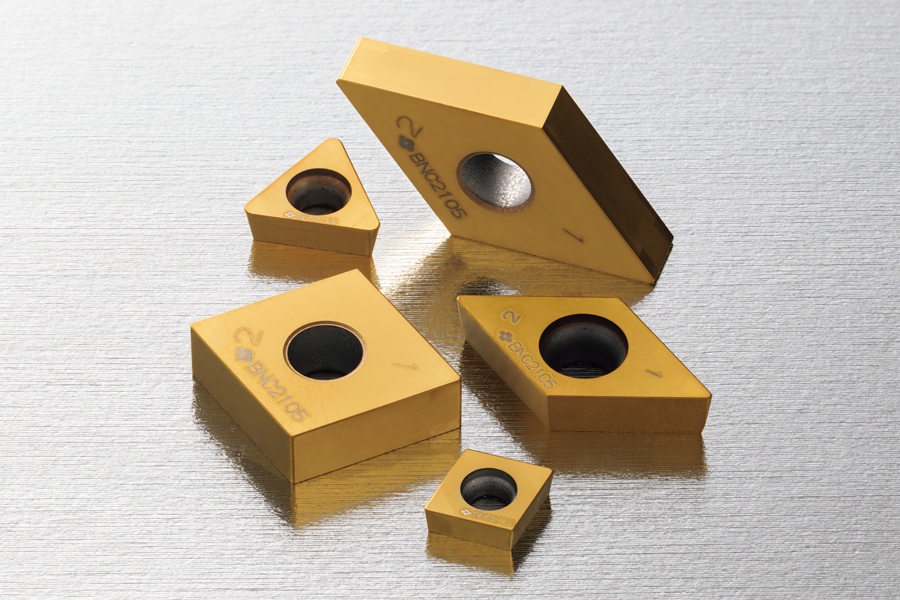

SUMIBORONTM BNC2105 Revestido
Características
O SUMIBORONTM BNC2105 Revestido é uma classe de usinagem de alta velocidade com excelente resistência ao desgaste. A longa vida útil estável é obtida na usinagem de alta velocidade por meio de um revestimento supermulticamadas de alta resistência à base de TiAlN aplicado ao CBN com um aglutinante de TiCN recém-desenvolvido com alta resistência e excelente resistência ao calor.
