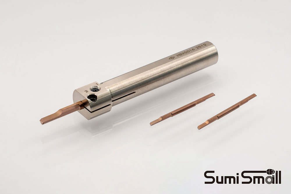

A Sumitomo Electric Industries, Ltd. (sede: Chuo-ku, Osaka; presidente: Osamu Inoue; doravante "a Empresa") ampliará a linha de materiais da "Barra Sólida de Metal Duro Tipo BXBR", que alcança alta estabilidade de usinagem e maior vida útil da ferramenta por meio da aplicação da tecnologia de revestimento PVD, com início das vendas em maio de 2026.
A "Barra Sólida de Metal Duro Tipo BXBR" da Empresa vem contribuindo para a redução de custos e o aumento da produtividade dos clientes por meio da economia proporcionada pela especificação de 2 cantos, que permite utilizar ambas as extremidades da barra como arestas de corte, da versatilidade que permite ajustar livremente o comprimento do balanço , e do alto nível de qualidade da superfície usinada.
Nos setores automotivo, de TI e semicondutores, e médico, a adoção de componentes em aço inoxidável com excelente durabilidade e resistência ao calor vem se expandindo, aumentando ainda mais a demanda por usinagem de materiais de difícil corte, como o SUS316L, que possui alta resistência à corrosão, com baixo custo e alta qualidade. Para atender a essas necessidades, a Empresa ampliará a linha de materiais do Tipo BXBR.
A Empresa continuará buscando a inovação tecnológica e fornecendo soluções de usinagem que atendam às necessidades crescentes de maior precisão e maior eficiência.
1.Características
(1) Aplicação da tecnologia exclusiva de revestimento PVD*
O "AC1135U" aplica a tecnologia exclusiva de revestimento PVD da Empresa, "AbsotechTM". Isso proporciona alta resistência, alta dureza e também resistência à adesão, alcançando alta estabilidade de usinagem e maior vida útil da ferramenta.
(2) Economia proporcionada pela especificação de 2 cantos
Com um design de 2 cantos que permite usar ambas as extremidades da barra como arestas de corte, é possível reduzir o custo por canto.
2.Linha de produtos
Barra(material: AC1135U) -- 35 itens de estoque
