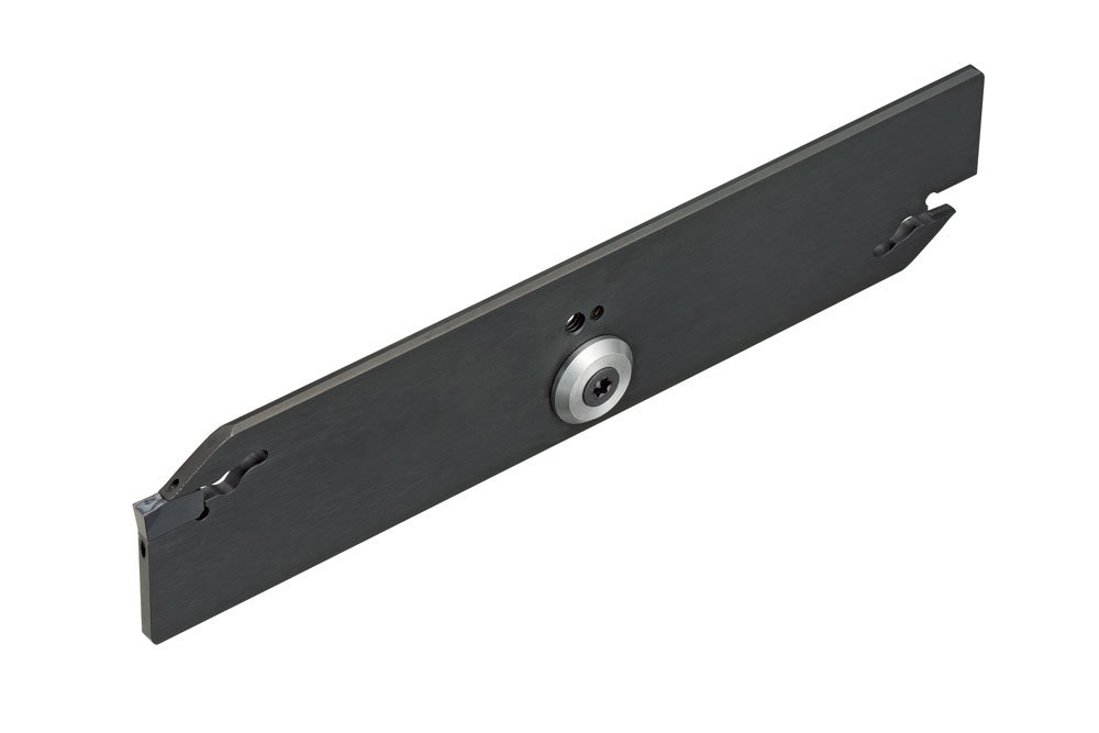

A Sumitomo Electric Industries, Ltd. (Matriz: Chuo-ku, Osaka; Presidente: Osamu Inoue; doravante chamada "nossa empresa") adicionou novos e econômicos suportes de aço à linha da série GLC de suportes de ferramenta de corte SEC, ideais para corte de componentes automotivos e outras peças diversas de máquinas, bem como canais profundos, para venda a partir de novembro de 2025.
A série GLC de suportes de ferramentas de corte SEC, disponível para venda em maio de 2025, respondeu às necessidades de estabilidade no corte de grande diâmetro de peças automotivas e outros componentes de máquinas.
Aqui, expandimos a linha para incluir, além do suporte de metal duro do tipo GLC-C existente, o suporte de aço do tipo GLC-S, que equilibra acessibilidade e estabilidade de usinagem em resposta às necessidades de maior vida útil da ferramenta e eficiência de produção. Além disso, também oferecemos o suporte de aço do tipo GLC-SJ com refrigeração interna, obtendo alta estabilidade na usinagem de ligas exóticas, como as ligas resistentes ao calor usadas em componentes aeroespaciais.
Suporte de ferramentas de corte SEC tipo GLC-SJ
1.    Características
(1) Estabilidade de usinagem superior
A forma de suporte recém-projetada fixa firmemente a pastilha, suprimindo a vibração anormal da ferramenta para uma usinagem estável além daquela oferecida por ferramentas convencionais e suportando a usinagem com um diâmetro máximo de corte de ø100 mm (profundidade da ranhura de 50 mm).
(2) Excelente vida útil do inserto
O tipo GLC-SJ possui excelente vida útil da ferramenta de pastilhas por meio do fornecimento interno de refrigerante, reduzindo também os custos de operação e melhorando a acessibilidade. Com as classes AC5015S e AC5025S para usinagem de ligas exóticas adicionadas à linha, a alta durabilidade é alcançada mesmo na usinagem de ligas exóticas.
(3) Facilidade de operação
A substituição dos insertos pode ser feita de forma rápida e precisa com apenas uma chave, otimizando a eficiência do trabalho.
2.    Linha
・ Suporte de aço do tipo GLC-S:    8 n.ºs de cat.
・ Suporte de aço (fornecimento interno de refrigerante) do tipo GLC-SJ:  8 n.ºs de cat.
・ Bloco de ferramentas com fornecimento de refrigerante interno do tipo SBU-J:  3 n.ºs de cat.
