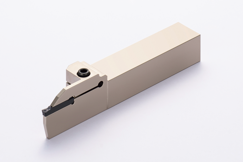

Nossa empresa expandiu ainda mais a oferta de produtos e lançou os Suportes do tipo GNDXL para canais e cortes profundos, aproveitando ao máximo os recursos da Ferramenta de canal SEC Série GND. Graças a uma estrutura de alta rigidez integrada e um forte travamento do inserto com parafuso, o tipo GNDXL oferece alta eficiência e agregação de processo até a profundidade de canal de 32 mm e diâmetro de corte de ø64 mm.
1. Características
(1) Especificações da haste quadrada que oferece suporte para a profundidade de canal de 32 mm
As especificações da haste quadrada útil permitem um canal com profundidade de 32 mm, o que antes não era possível. Agora, também é possível a usinagem de corte de ø64 mm, o que antes necessitava do tipo lâmina.
(2) Design de alta rigidez suprime a trepidação
A estrutura integrada, projetada para alta rigidez e o uso de aço para moldes elimina a trepidação, reduzindo a vibração mesmo durante o canal profundo, oferecendo usinagem de alta eficiência e reduzindo o consumo de energia.
(3) Forte travamento do inserto
O uso do travamento do inserto com parafuso melhora a estabilidade da usinagem com uma trava mais forte do que o tipo em que segura a ferramenta, reduzindo defeitos repentinos devido a fraturas no inserto, etc.
