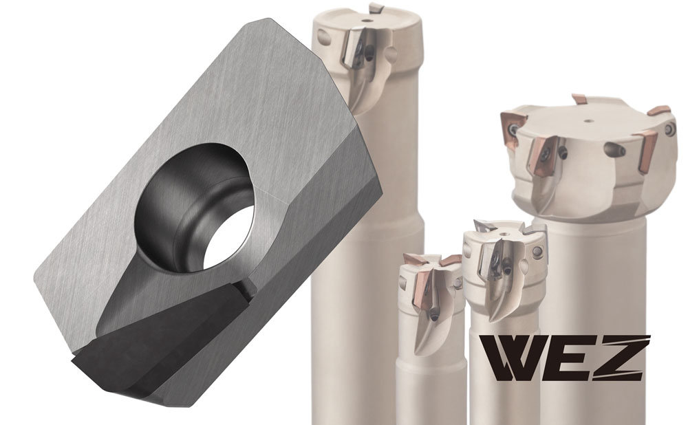

A Sumitomo Electric Industries, Ltd. (sede: Chuo-ku, Osaka, Presidente: Osamu Inoue, doravante "nossa empresa") ampliou a linha de materiais PCD (diamante policristalino) ideais para a usinagem de ligas de alumínio na Fresa 90° de Alta Precisão "SEC-WaveMillTM Série WEZ", com início das vendas em maio de 2026.
As ligas de alumínio apresentam resistência específica por unidade de peso superior à do aço, e por isso sua adoção vem se expandindo principalmente nas indústrias aeronáutica e automotiva, onde a redução de peso é uma exigência importante. Em sua usinagem, o aumento da eficiência e a maior durabilidade das ferramentas são desafios relevantes e, nos últimos anos, também tem crescido a demanda pela substituição de fresas topo inteiriças por ferramentas com insertos indexáveis, como parte dos esforços de redução dos custos com ferramentas.
Para atender a essas necessidades, nossa empresa ampliou a linha da "SEC-WaveMillTM Série WEZ" com materiais PCD ideais para a usinagem de ligas de alumínio, com início das vendas em maio de 2026. Este produto permite uma usinagem estável de materiais metálicos não ferrosos e, ao mesmo tempo, proporciona maior vida útil em comparação com materiais de metal duro.
Nossa empresa pretende continuar desenvolvendo tecnologias de ponta para atender às necessidades de usinagem em uma ampla variedade de indústrias e contribuir para o aumento da produtividade dos clientes.
1.Características
(1) Utilização de material PCD de alta resistência
Adota o material PCD de alta resistência "DA1000", sinterizado em alta densidade com diamantes ultrafinos, como material da aresta de corte, proporcionando não apenas excelente equilíbrio entre resistência a lascamento e resistência ao desgaste, mas também usinagem de alta precisão e maior vida útil.
(2) Excelente qualidade da superfície usinada e alta versatilidade
Graças ao formato de aresta de corte em arco, característica da Série WEZ, o produto proporciona excelente qualidade da superfície usinada e alta precisão das paredes. Além disso, pode ser montado em uma ampla linha de corpos e suporta usinagem de pequeno diâmetro até Φ14 mm.
2.Linha
Inserto tipo WEZ11 (material: DA1000) 3 números de item.
