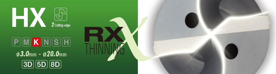

Abrange uma vasta gama de condições de corte para perfuração de ferro fundido. Fácil de usar e mais eficiente.
A multiibroca forte série HX é uma broca especial para ferro fundido, que combina menor força de corte e maior resistência para obter uma perfuração estável e de alta eficiência.
Para usinagem de alta eficiência de ferro fundido
Utiliza um núcleo espesso com um design de margem dupla para garantir comportamento estável, até mesmo em aplicações com perfuração de alta eficiência alta.
Além disso, "o desbaste RX" é usado para reduzir significativamente a força de corte e obter uma perfuração de alta eficiência com mais estabilidade (para perfurações de ø10 mm), permitindo também uma perfuração de alta eficiência de mais de vf=1.000 mm/min.
Vida útil longa
"O Revestimento DEX", exclusivo para brocas, utiliza tecnologia de nanorrevestimento para obter mais que o dobro de vida útil da ferramenta em comparação com revestimentos convencionais. A função de guia aprimorada, através da otimização das posições da margem, evita a quebra devida à flexão dos orifícios.

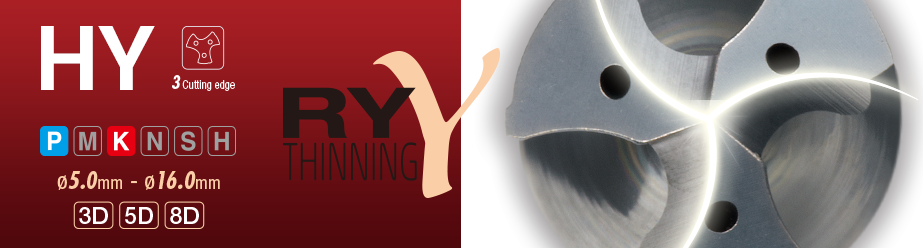

Três arestas de corte oferecem condições de alta alimentação e maior vida útil da ferramenta. Adequado para aço e ferro fundido.
A multibroca forte série HY é uma broca com 3 canais que oferece perfuração estável e alta eficiência para aço e ferro fundido, reduzindo a carga colocada em cada aresta de corte e garantindo maior vida útil da ferramenta.
Para perfuração de alta eficiência de aço e ferro fundido
Utiliza um núcleo espesso com design de margem de três pontos para obter uma perfuração de alta eficiência, com precisão de orifício estável.
Além disso, "o desbaste RY" é usado para obter perfuração de alta eficiência com menor força de corte, sendo aplicável a condições de corte de mais de vf=800 mm/min para aço e mais de vf=1.000 mm/min para ferro fundido (para perfurações de ø10 mm).
Vida útil longa
As avançadas funções de guia com design de margem de 3 pontos propociona uma vida útil longa e estável, com vibração minimizada.
