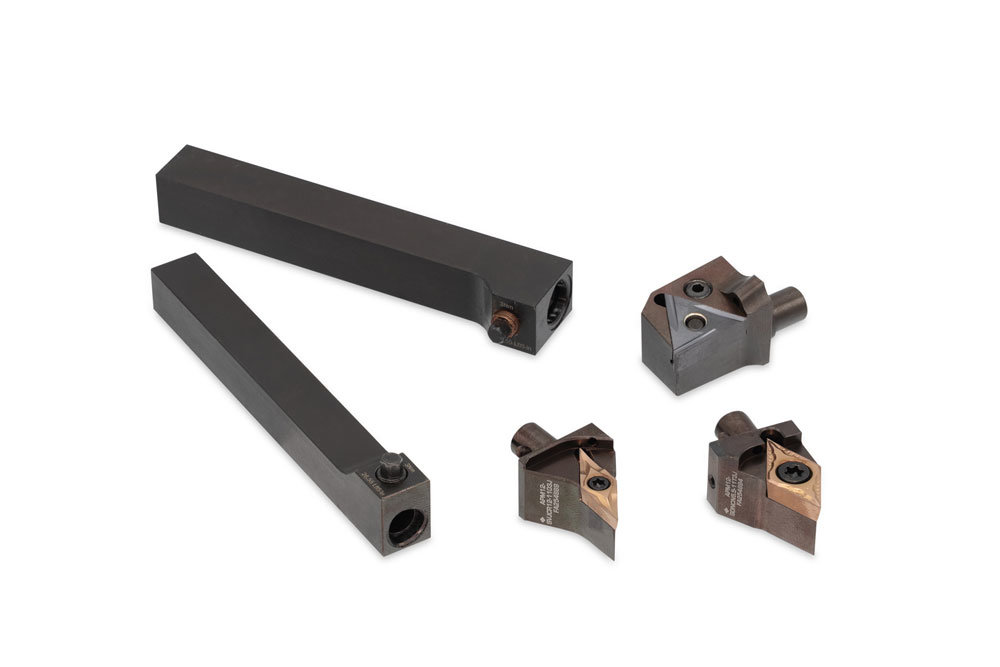

A Sumitomo Electric Industries, Ltd. (Sede: Chuo-ku, Osaka, Presidente: Osamu Inoue, doravante "nossa empresa") adicionou recentemente hastes para fornecimento interno de líquido de arrefecimento sem mangueira e cabeçotes para torneamento externo com inserto ISO à linha de Suportes de Troca Rápida tipo Cabeçote Indexável série APM para Tornos Pequenos e Tornos Automáticos, com vendas começando na segunda-feira, dia 20 de outubro de 2025.
Para os tornos automáticos CNC com ferramentas tipo gang, usados na usinagem de peças pequenas, há um aumento na necessidade de redução do tempo de troca das ferramentas para melhorar a produtividade, bem como simplificar o trabalho para garantir a segurança dos trabalhadores.
Para atender essas necessidades, nossa empresa expandiu a série APM de Suportes de Troca rápida tipo Cabeçote Indexável, lançada para venda em maio de 2024, para incluir hastes que são compatíveis com o fornecimento de líquido de arrefecimento sem mangueira, compatíveis com várias especificações dos fabricantes de equipamentos, e cabeçotes para torneamento externo com inserto ISO (insertos para canhotos, tipo negativo, lâmina reta, para quadrado de 12 mm).
O fornecimento interno de líquido de arrefecimento, que melhora a evacuação de cavacos e suprime o desgaste do inserto, geralmente é feito por meio da mangueira, mas este produto é compatível com o fornecimento de líquido de arrefecimento sem mangueira e, assim, reduz o tempo na tubulação e evita o emaranhamento da mangueira com cavacos.
Além disso, cabeçotes de inserto ISO que permitem o torneamento reverso e o afilamento e cabeçotes que permitem o uso de insertos do tipo negativo com alto número de arestas de corte agora estão disponíveis para o torneamento externo.

1. Alta repetibilidade e rigidez
A peça de encaixe em forma de cone poligonal* e a fabricação artesanal de alta precisão viabilizam a repetibilidade de aresta de corte de indexação do cabeçote dentro de 5 μm. (Variação individual do inserto não incluída)
Além disso, são obtidas vibração e qualidade de superfície usinada equivalentes às ferramentas sólidas.
2. Linha diversificada
Estão disponíveis tamanhos de haste de 10x10 mm, 12x12 mm e 16x16 mm que são compatíveis com vários tornos automáticos CNC, com cabeçotes para diversas usinagens, incluindo torneamento frontal, torneamento reverso, canal profundo, rosqueamento e corte.
3. Fornecimento interno de líquido de arrefecimento sem mangueira
As portas de líquido de arrefecimento da haste são compatíveis com as especificações de diversos fabricantes e com vários tornos automáticos CNC.
A porta do fornecimento interno do líquido de arrefecimento no lado da face de ataque do cabeçote quebra os cavacos em pequenos pedaços para obter uma excelente evacuação dos cavacos.
