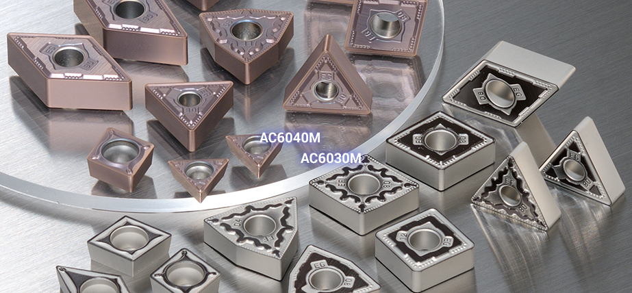

我们开发出了新型材料 AC6030M/AC6040M 以及用于粗加工的 EM 断屑槽,用于车削不锈钢。 它们可提供出色的稳定性和较长的刀具寿命,适用于从不锈钢的通用切削到断续切削的多种加工。 这些产品将于 2014 年 11 月开售。
不锈钢极其耐用,拥有非常广泛的应用范围。它不需要溶剂型涂层,因此减轻了环境的负担,而且具有极高的可回收利用率。它的需求量在逐年稳定增长。但在切削不锈钢时会遇到一些问题。切削表面容易硬化,而且切削刃很容易崩损。热导率比较低,因此难以散热 - 这样会导致切削刃温度上升并可能发生塑性变形。不锈钢对于刀具材料具有高亲和力,因此它容易粘附在切削刃上,导致难以加工。最终导致难以实现高效、稳定的加工。
为了解决这些问题,我们开发出了用于车削不锈钢的新型材料 AC6030M/AC6040M 以及用于粗加工的 EM 断屑槽。
优点
(1) AC6030M(CVD 材料)
将新开发的硼化钛化合物用作最外层的涂层可以显著提高强度、让涂层膜具有出色的表面平滑度并实现稳定的加工。AC6030M 采用了由我们自己的高级 CVD*1 技术开发出的"Absotech Platinum"涂层,其抗崩能力至少是传统涂层膜的两倍,因此成为对不锈钢进行通用车削的首选材料(具有大大提高的抗粘屑性)。
(2) AC6040M(PVD 材料)
采用了含有新成分的 TiAISiN 多层镀膜,这种镀膜具有优异的耐热性,是我们生产的最新多层镀膜。新开发的硬质合金基体材料和涂层膜采用了交界处控制技术,显著提高了涂层膜的抗剥落性。AC6040M 采用了由我们自己的高级 PVD*2 技术开发出的"Absotech Bronze"涂层,其抗崩能力至少是传统涂层的两倍,因此成为对不锈钢进行连续加工的首选材料,适合的应用领域包括管道工件(例如不锈钢阀门、法兰和接头)。
(3) 适用于粗切削的 EM 断屑槽
我们开发了用于粗切削的新型 EM 断屑槽,它有效地补充了用于对不锈钢进行半精加工的现有 EG 断屑槽和用于精加工的 EF 断屑槽,从而形成一系列不锈钢加工断屑槽。新开发的、用于粗切削的 EM 断屑槽可以保持出色的锋利度,并且在切削刃处具有非常高的强度。在粗加工时可以平稳地控制切屑,防止切削刃被这些碎片崩损,因此能够更加稳定地加工不锈钢。
系列
AC6030M:217 种产品,AC6040M:132 种产品,EM 断屑槽:44 种产品
