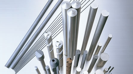

硬质合金棒材
我们提供专为众多需要高强度、韧性和耐磨切削刃的应用领域(包括立铣刀、钻头和铰刀)优化的最佳 IGETALLOY 材质。
库存材质
- 极细粒硬质合金“AF1”
- 超微粒硬质合金“A1”
- 细颗粒硬质合金“H1”
- 一般硬质合金“EH10”
其他材质可以根据客户的订单进行定制。
产品配置
- 标准烧结棒
- 立铣刀素材
- 钻头素材
- PCB 钻头素材
- 带油孔的棒材
标准 Mill Scale 棒的尺寸
- 外径 ø1.0 至 8.0mm(增量为 0.5mm)
- 外径 ø9.0 至 20.0mm(增量为 1mm)
- 长度 50、80、100 或 310mm

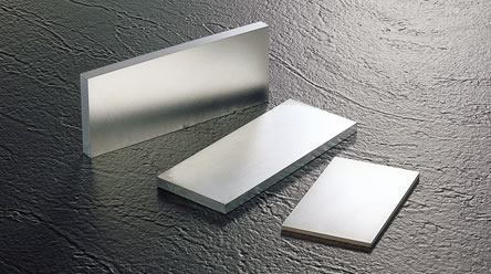

硬质合金板材
广泛的库存材质系列,包括用于模具的极细粒硬质合金“AF1”。
库存材质
- 极细粒硬质合金“AF1”
- 超微粒硬质合金“A1”
- “KH 系列”KH03/KH05
其他材质可以根据客户的订单进行定制。
库存板材的尺寸
- 长度 100mm,宽度 60mm,厚度 1.2 - 4.0mm
- 长度 150mm,宽度 60mm,厚度 2.0 - 10.0mm

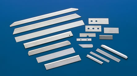

硬质合金薄刀片
超微粒硬质合金卓越的切削刃完整性使其在切削胶带、纤维和纸张时表现上佳。
库存材质
- 极细粒硬质合金“AF1”
- 超微粒硬质合金“A1”
其他材质可以根据客户的订单进行定制。
切削刃形状(典型)
- 双刃
- 双阶梯
- 已钻素材
允许制造范围
- 最小厚度:0.08mm,最大长度:200mm (厚度 0.08mm × 长度 200mm 的直线度为 0.1mm。)
