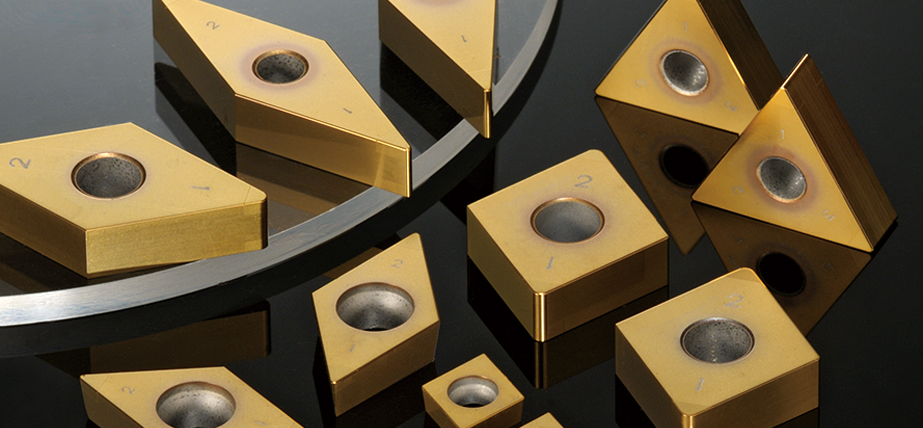

我们开发出了用于加工淬火钢的新型 CBN 材质,即涂层 SUMIBORON BNC2010/BNC2020。 与用于对淬火钢进行高精度至普通加工的传统 CBN 材质相比,这些新材质可以提供更稳定的性能和更长的刀具寿命。 它们将于 2014 年 11 月开售。
立方氮化硼 (CBN) 的硬度仅次于金刚石。CBN 烧结体由 CBN 粉末与粘接材料在高温、高压条件下烧结而成,作为切削刀具,它拥有广泛的应用范围,可以对用于汽车零件和其它行业的难切削黑色金属(例如淬火钢和铸铁)进行高速度、高精度加工。
近年来,汽车行业开始使用高硬度钢来生产变速箱和执行器。在加工过程中,刀片的切削刃会暴露在高温条件下并承受高负载。刀具寿命可能会不稳定和变短,这是降低零件加工成本所面对的主要问题。
为了满足对性能更稳定且刀具寿命更长的刀具材质的需求,我们开发出了适用于加工淬火钢的新型 CBN 材质:涂层 SUMIBORON BNC2010/BNC2020,与传统材质相比,它们更稳定、刀具寿命更长。
优点
(1) BNC2010
BNC2010 是我们通过自己开发的 PVD*1 技术,在 CBN 烧结体母材中添加了新开发的碳氮化钛粘接材料之后进行烧结而成,并有一种新开发的具有新型三层结构的独特多层镀膜。通过提高刀片切削刃的质量,可使达到目标表面粗糙度所需的切削间隔超出传统切削刀具的 1.5 倍。将 WG/WH 型一次性修光刃刀片与我们推出的用于高效加工淬火钢的 SUMIBORON 产品配合使用时,可提高加工效率和延长刀具寿命,即使是在进行高精度加工以获得 1.6 µm 的表面粗糙度时也是如此。BNC2010 是对淬火钢进行高精度加工的首选材质,同时,还可以为需要特定表面粗糙度或尺寸精度的精加工作业提供出色的稳定性和较长的刀具寿命。
(2) BNC2020
通过在新开发的高强度 CBN 烧结体母材与我们专有的 TiAIN 涂层膜之间的交界处采用了新开发的独特粘结层,BNC2020 显著提高了涂层膜的抗剥落性。因此,即使在高负载条件下(例如连续加工或切除渗碳材料时),也可为加工提供出色的稳定性和较长的刀具寿命,结果刀片切削刃的抗崩性至少达到传统材质的 1.5 倍。BNC2020 是对淬火钢进行普通加工的首选材质。它适用于从精加工作业到高效加工的多种加工应用,并且可提供出色的稳定性和较长的刀具寿命。
系列
BNC2010:141 种产品,BNC2020:145 种产品
