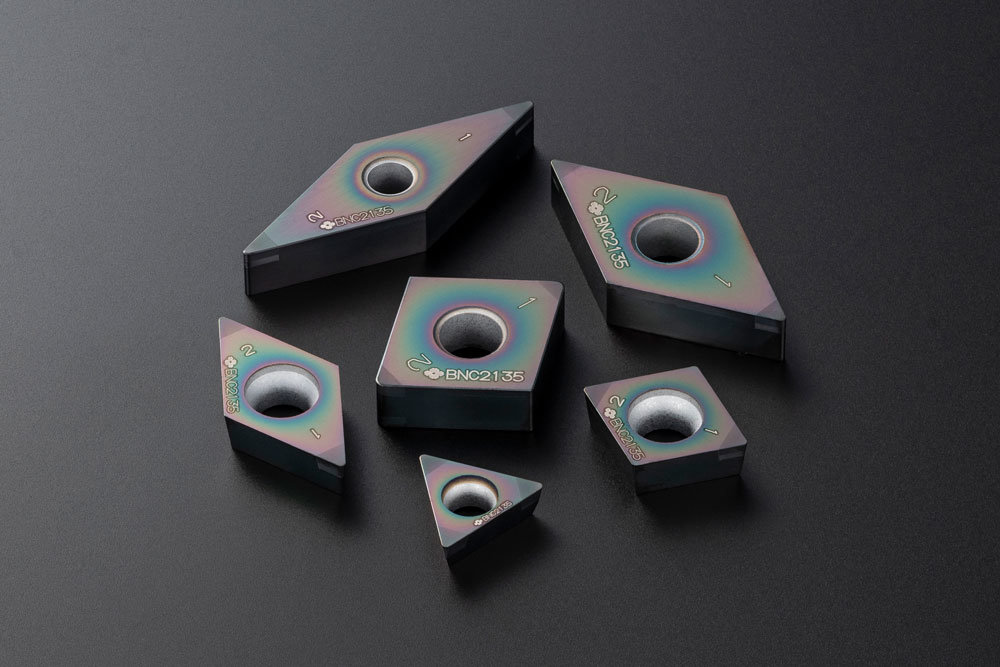

住友电气工业株式会社(总部:大阪市中央区,社长:井上治,以下简称"本公司")定于2025年1月开始销售淬火钢加工用涂层CBN材质"涂层住友CBN BNC2135"。
"住友CBN"是将硬度仅次于金刚石的CBN(立方氮化硼)和特殊陶瓷结合材料组合,以高压、高温烧结工艺制造的CBN刀具。CBN刀具可以高精度、高效率地加工汽车零件中使用的高硬度钢和难削铸铁,从而扩大了应用领域。
特别是在高硬度钢的断续加工*1中,通过将磨削加工替换为切削加工,提高了加工效率,对降低加工费用做出了很大贡献。此次,为了进一步延长刀具的使用寿命,本公司开发了淬火钢加工用涂层CBN材质"涂层住友CBN BNC2135"。本产品在对淬火钢等高硬度钢进行断续加工时,通过实现稳定的刀具寿命提高生产效率。
1.特点
"涂层住友CBN BNC2135"通过采用新的PVD*2成膜技术实现具有微细组织和平滑表面的新膜、和通过新的混合、烧结工艺实现具有致密且均匀组织的高强度CBN烧结体结合,大大提高了耐崩损性。因此是最适合淬火钢断续加工的材质。
2.产品阵容
ISO车削加工用刀片 BNC2135 70个型号
3.标准价格
6,890日元~18,600日元(不含税)/个
