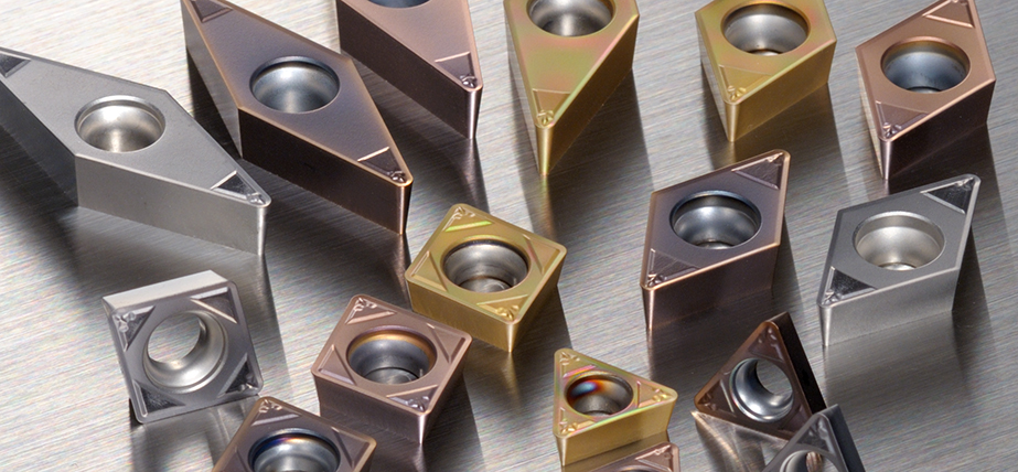

我们开发出了用于 M 级正角刀片精加工的"FB 断屑槽"以及用于轻车削的"LB 断屑槽",无论低碳钢和通用钢的精加工还是轻车削,它们都能展现出色的切屑控制能力。 FB 型已于 2014 年 3 月开售,LB 型将于 2014 年 11 月开售。
对各种低碳钢机器零件(例如汽车零件)进行车削 -- 尤其是从精加工到轻车削的各种加工时,可能遇到的问题包括难以控制切屑、切屑卷入到工件材料和刀具中、由于出现临时故障而导致设备关闭或怠速运行以及由于切屑损坏工件材料而导致加工表面达不到要求。
"FB 断屑槽/LB 断屑槽"解决了这些问题并能够稳定地进行加工。
与现有产品相比,尤其是显著改善了在切削低碳钢钢板时的切屑控制,因此帮助从精加工到轻车削的各种加工提高了效率、降低了成本。
特性
(1) 用于精加工的"FB 断屑槽"
优化了每个位置的刀片前角(可影响切削阻力和切屑分离能力的切削刃角度)以提高切屑变形能力,并在刀片的切削刃上采用了陡峭的断屑槽壁以确保最大限度减小切屑卷曲直径,在小切深、低进给范围内的各种加工中表现出了出色的切屑控制能力。
此外,通过设置 20°的大前角并使用新型金属陶瓷材质,可以极大改善加工表面的外观。
(2) 用于轻车削的"LB 断屑槽"
带刀脊的独特断屑槽配置提高了切屑分离能力,可以在轻车削范围内实现稳定的加工。*1
此外,出色的设计提高了切削刃附近区域的强度,因此可以防止切削刃在加工时因其附近区域临时承受较大负载(例如镗盲孔)而突然崩损,并延长了刀具寿命。
