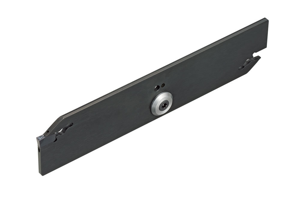

住友电气工业株式会社(总部:大阪市中央区,社长:井上治,以下简称"本公司")为专用于汽车零部件等各种机械零部件切断加工及深切槽加工的"SEC-切断车刀GLC型"产品阵容,新增了经济性优异的钢刀杆,并于2025年11月起开始销售。
自2025年5月上市以来,"SEC切断车刀  GLC型"始终致力于满足汽车零部件等各类机械零部件对大直径切断加工对稳定性的需求。
此次,在现有硬质合金刀杆GLC-C型的基础上,新增兼具卓越经济性与加工稳定性的钢刀杆GLC-S型,以满足刀具寿命与生产效率提升的需求。同时,还将推出内冷式钢刀杆GLC-SJ型,该型号可在飞机零部件用耐热合金等难切削材料加工中实现高度稳定性。
SEC-切断车刀 GLC-SJ型
1.  特点
(1) 卓越的加工稳定性
采用新设计的刀杆形状,通过牢牢固定刀片,有效抑制刀具异常振动,实现更稳定的加工效果,最大切断直径可达Φ100mm(槽深50mm)。
(2) 出色的刀片寿命
GLC-SJ型通过内冷方式实现卓越的刀片寿命,降低运行成本,提升经济性。同时在产品阵容中新增难切削材料加工用材质AC5015S、AC5025S,在难切削材料加工中亦能实现高耐久性。
(3) 良好的操作性
使用一个扳手即可快速精准地更换刀片,有效提升作业效率。
