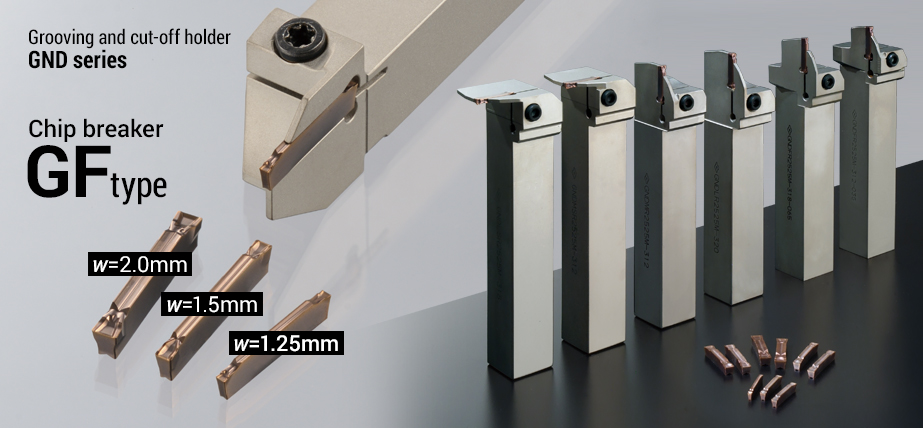

(1) 世界上最小的切削刃宽度:1.25 mm 切槽和切削刀具
利用自动车床切断棒材等材料,在切断工件材料时,按原样切削出加工刀片的切槽宽度并使其分离。
使用切槽宽度较小的刀片可减少切屑数量并降低材料成本。此外,如果对于切槽宽度或走刀*1 没有限制,则可以使用切槽宽度更小的刀片来减小切削阻力,从而在加工时抑制振动。
为了解决这一问题,我们开发了一种具有世界上最小切槽宽度的刀片,宽度仅为 1.25 mm。* 对于刀杆,我们增加了 10 x 10 mm 和 12 x 12 mm 规格的刀杆,有助于降低棒材材料的切断成本,并提高小宽度切槽时的切屑控制能力。

(2) GF 型低切削力断屑槽*2
在使用低刚性机床进行切槽和切断时或者对不锈钢进行切槽和切断时,容易发生振动*3。
为了应对这些加工,我们开发出了新型"GF 型"断屑槽,它们可以在加工时抑制振动和控制切屑。
对于"GF 型"断屑槽,刀片切削刃的前角被设置为 30°。*4
我们采用了锋利切削刃配置以及通过点接触方式来防止切屑摩擦的断屑槽配置。与现有的产品相比,这样可以将车削时的振动减少大约 30%,确保了车削时的稳定性。
