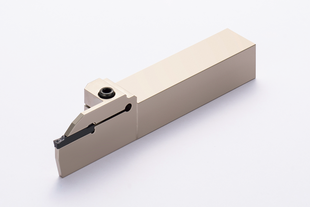

此次,本公司扩充了"SEC-切槽车刀GND型"的深切槽、切断加工用刀杆"GNDXL型",并开始销售。"GNDXL型"采用一体型构造的模具钢刀体和螺栓紧固的强力刀片锁紧,可应对最大槽深32mm、最大切断径ø64mm的加工,实现高效率和工序集约化。
深切槽、切断加工用刀杆"GNDXL型"
1. 特点
(1) 方形刀柄规格满足32mm槽深的加工
使用方便的方形刀柄规格可以满足以往难以应对的32mm的深槽加工和以往使用刀块样式加工的ø64mm的切断加工。
(2) 通过高刚性设计抑制振刀
采用一体型构造的模具钢刀体,在深槽加工时也能通过降低振动来抑制振刀的发生,实现高效率加工,也有助于降低耗电。
(3) 强力刀片锁紧
采用螺栓紧固的刀片锁紧,与自锁紧式相比,通过牢固地夹紧刀片来提高加工的稳定性,降低由刀片崩损等引起的突发性加工不良。
