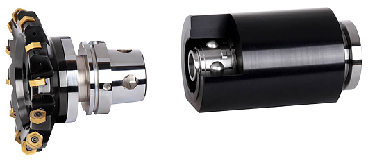

主轴接头是机床主轴与刀杆之间的连接部件,旨在根据机床的规格来传递扭矩并抵御弯曲负载。尤其在高强度工件材料的原材料加工和切削作业中,切削阻力会产生弯矩,因此在达到扭矩阈值之前可能会超过连接部件的阈值。通过同时实现高夹持力和经过优化的干涉水平,KM4X 可以提供坚固的连接部件、非常高的刚性和抗弯曲负载能力,因此提高了高强度合金的加工性能,并且改善了对其他工件材料的加工。结果,排屑速率大幅提高,并且增大了每天的产量。

KM4X
通过同时实现高夹持力和经过优化的干涉水平,Kennametal™ 的 KM4X 可以提供坚固的连接、非常高的刚性和抗弯曲负载能力,因此提高了高强度合金的加工性能,并且改善了对其他工件材料的加工。
