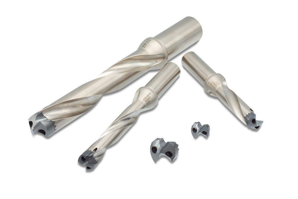

住友电气工业株式会社(总部:大阪市中央区,社长:井上治,以下简称"本公司")为实现刀头可换式钻头"SEC-多用途钻头SMD型"的高效率加工开发了MHL型刀头,定于2026年2月开始销售。
近年来,在高效钻孔加工中,硬质合金整体式钻头的应用日益广泛,但却面临着高成本这一大课题,因此能够大幅降低刀具成本的刀头可换式钻头备受关注。随之而来的,市场要求刀头可换式钻头具备与硬质合金整体钻头同等的孔径精度、更高的生产效率以及更长的刀具寿命。
为满足这些需求,本公司开发了高效加工用刀头MHL型。本产品通过对被切削材料的稳定切入,实现与硬质合金整体钻头同等的孔径精度。与以往产品相比,大幅改善了生产效率和刀具寿命。

刀头可换式钻头"SEC-多用途钻头SMD型"高效加工用刀头MHL型
1.  特点
(1)优异的加工精度
通过独特设计的横刃修薄(最中心部位的切削刃配置)和支撑钻头的刃带形状,实现了刀头可换式钻头的高孔径精度。
(2)兼顾耐久性与高效率
通过采用兼具强韧层和高硬度层的HF涂层以及负荷不易集中的直线刃形状,即使在严苛的加工条件下也能实现高效率、稳定的加工和长寿命。
2.  产品阵容
高效加工用刀头MHL型 刃径ø12.0~30.8mm  102个型号
