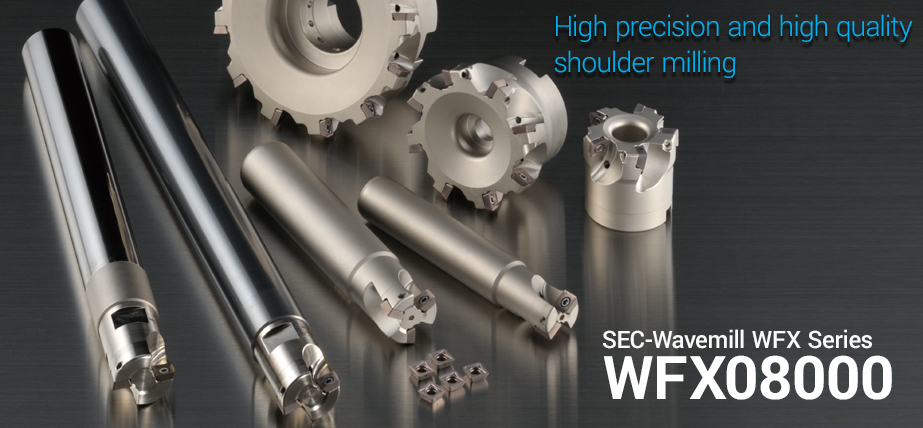

住友电工扩展了"WFX08000"型号(最大切深为 6.0 mm),以便能够用在小切深的"SEC-WaveMill WFX12000"型可转位方肩铣刀中,后者因为高质量的加工获得了用户的高度评价。 将从 2014 年 12 月开售。
近年来,随着新兴国家/地区的经济发展,以机床和能源相关设备为中心的工业机械市场一直在稳定增长。这样就需要在各个方面降低加工成本和整合流程。此外,随着成品的性能提升,工业机械工件需要实现的尺寸精度和加工质量逐年上升,因此也越来越要求加工刀具实现更高的表面粗糙度和壁面精度。
为了满足这些需求,住友电工扩展了 SEC-WaveMill 的"WFX08000"型号以补充于 2011 年发布的"WFX12000"型号。所有"WFX08000"型产品都支持小径到中等直径以及多种齿数,并能够使用多个切削刃进行高效加工。此外,刀片尺寸变小,有助于降低刀片的刀具成本。
特性
(1) 经过优化的切削刃形状和高精度的刀具
加工壁面几乎垂直于加工底面,且通过优化可转位刀片的切削刃形状实现了出色的壁表面精度和表面粗糙度。不仅如此,还提高了可转位刀片和刀体的尺寸精度,因此可以将轴向跳动稳定地保持在 0.03 mm 甚至更低。高质量加工的精度也远远超过了传统 M 级*1 刀片的精度。
(2) 高可用性和性价比
使用螺钉来紧固刀片,因此可以轻松设置刀片。此外,通过将高设计精度的刀片和刀体组合在一起,只需使用螺钉来紧固刀尖,即可实现良好的壁表面精度和表面粗糙度。由于可转位刀片可以使用四个刃尖,因此还实现了出色的性价比。
(3) 稳定性和较长的刀具寿命
可转位刀片采用了超级多层 PVD*2 涂层。依靠耐磨性、抗崩性和与工件材料的低反应性实现了较长的刀具寿命。可适用于从钢材到不锈钢、铸铁和铝合金等多种工件材料。
