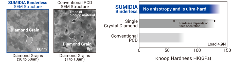

SUMIDIA无粘结剂铣刀是一种多晶金刚石刀具,在不使用粘结剂的情况下直接实现高强度的纳米级金刚石晶粒。SUMIDIA无粘结剂铣刀比单晶金刚石刀具更坚硬,而且不会开裂。因此,它能够加工硬质合金等硬脆材料,还可以采用新的加工方法。
SUMIDIA无粘结剂铣刀是一种纯金刚石铣刀,但不同于单晶金刚石的是,它不具备各向异性。因此,它具有优异的耐磨性,不均匀磨损更少。
由于具有多晶结构,SUMIDIA无粘结剂铣刀像单晶金刚石铣刀那样不会开裂,并具有优异的抗崩裂性。
结构和硬度的对比

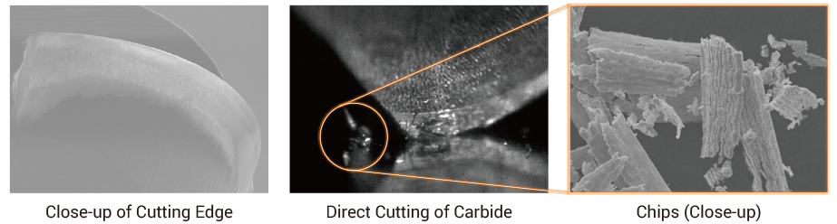

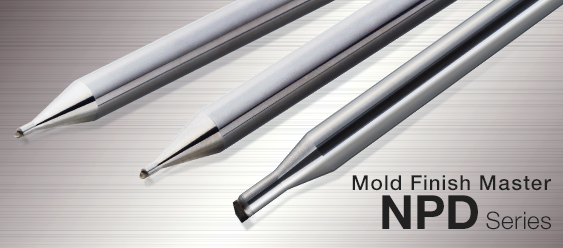

Mold Finish Master SUMIDIA无粘结剂型球头立铣刀“NPD系列”
NPD系列铣刀采用了更坚硬的纳米多晶金刚石刀尖,可以对硬质合金进行直接镜面加工,令现有的单晶或多晶金刚石望尘莫及。
最适合对硬脆材料(包括硬质合金)进行精切削
锋利的刀尖和经过优化的刃口处理可实现优异的加工表面质量。
可执行高精度加工和实现长刀具寿命
凭借刀尖的高形状精度和金刚石的优异耐磨性,可长时间保持出色的尺寸精度。
