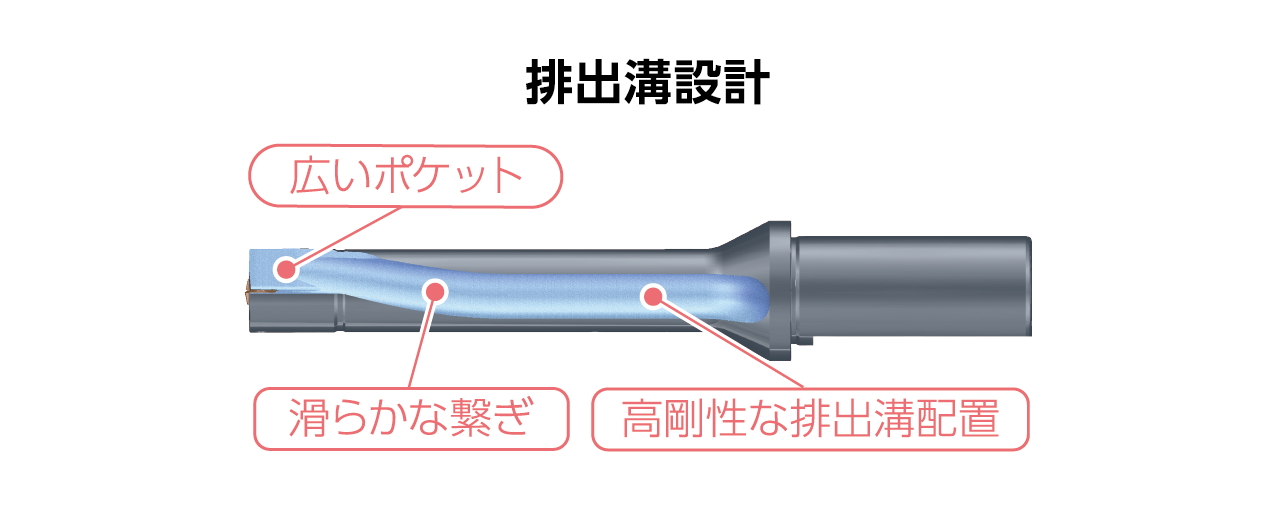

インサート交換式ドリル開発の難しさは、工具剛性と、切りくず排出性がトレードオフの関係にあることです。切りくずをスムーズに持ち上げて排出するためには、工具の排出溝容量を大きくする必要がありますが、それでは工具剛性が落ちてしまう。GDX型は、このバランスを緻密に調整したことで、切りくず排出性を維持しつつ、工具剛性を引き上げ、安定した深穴加工を可能にしました。
ポイントは排出溝の設計です。従来、排出溝の設計は十分な容量を確保し、切りくずを持ち上げやすくするために強くねじる設計が一般的でしたが、溝長や切りくずの排出距離が長くなる問題がありました。そこで、GDX型は直線に近い排出溝形状とすることで切りくずを最短で排出できる設計としました。また、深穴加工になるほど工具がたわみやすくなりますが、排出溝の終点位相を工具がたわみにくい位置にすることで、工具が被削材に食い付いた瞬間の衝撃を緩和し、工具剛性を最大限に引き上げました。

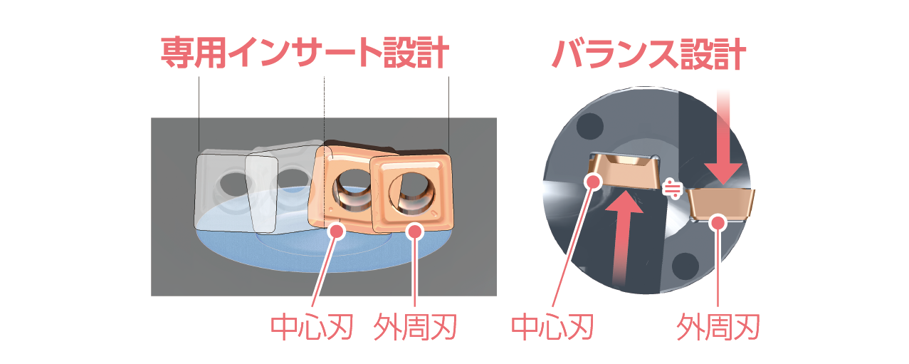

中心刃と外周刃では求められる特性が違うため、個別設計を採用しました。この設計によって中心刃は靱性に優れた材種、外周刃には耐摩耗性に優れた材種、といった当社の強みである材種を用途別に使い分けでき、高能率条件下でも安定性が向上します。被削材に対して最適な材種を使い分けることで、工具寿命を飛躍的に延ばしました。

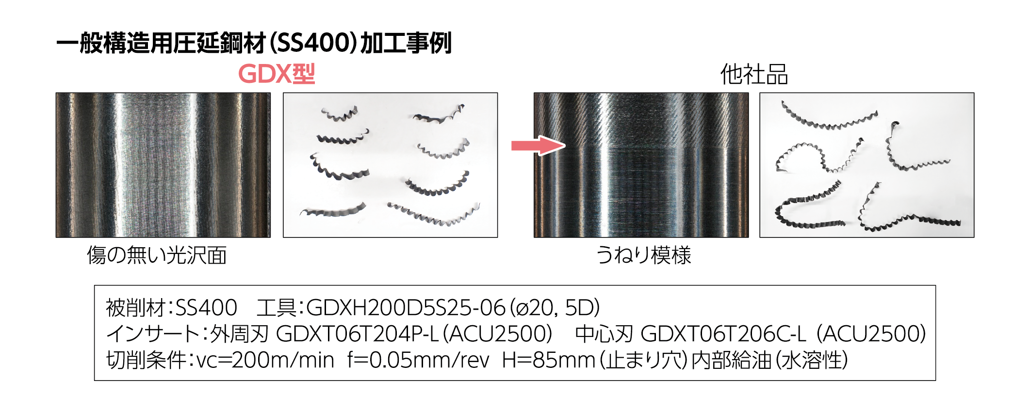

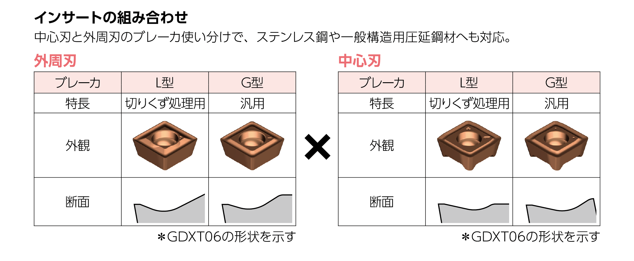

低炭素鋼やステンレス鋼の加工時は、切りくずが絡まりやすく、ステップ加工で対応しているお客様もいらっしゃいます。そこで中心刃と外周刃のブレーカを個別設計することで、切りくず処理性能が飛躍的に向上。
最も切りくずが伸びやすい一般構造用圧延鋼材でも切りくずを細かく分断して加工ができ、生産性向上に貢献します。製品化前の試験では、切りくずの細かさに多くのお客様から驚きの声があがりました。

GDX型をより効果的にご使用いただくためのポイントをご紹介します。深穴加工や切りくずが伸びる課題は、高速低送りの切削条件でご使用いただくことで解決でき、きれいな加工面を得られます。切りくずが伸びやすい被削材には、切りくず処理用L型ブレーカーと高速低送りの切削条件の組み合わせで使用いただくと、切りくず処理が安定します。浅穴加工でも切りくず処理でお困りの場合は、GDX型をお試しください。加工が安定していて工具寿命を延ばしたい場合は、外周刃専用材種のACP2000を活用いただくことで損傷を抑制し、工具寿命を延長できます。
