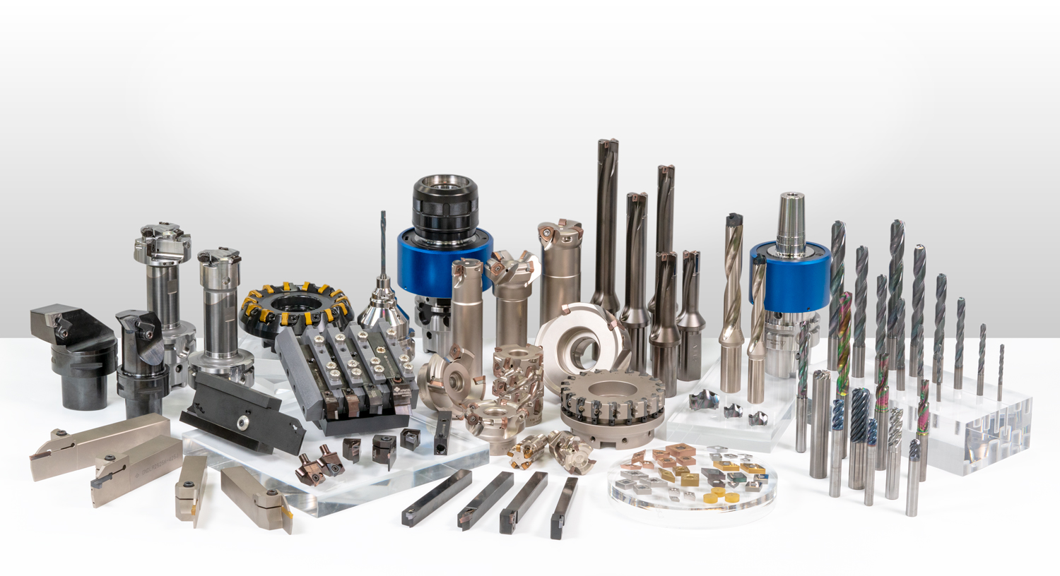

超硬工具とは

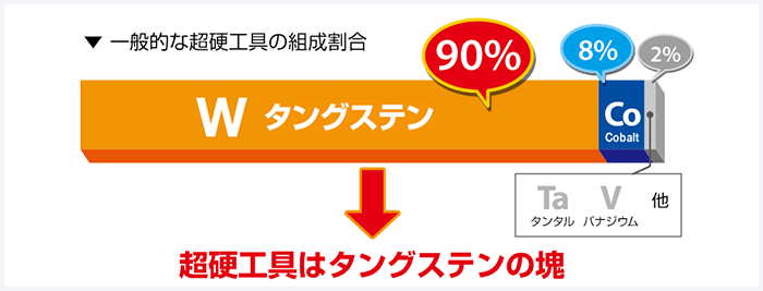

超硬工具は何で出来ているか?

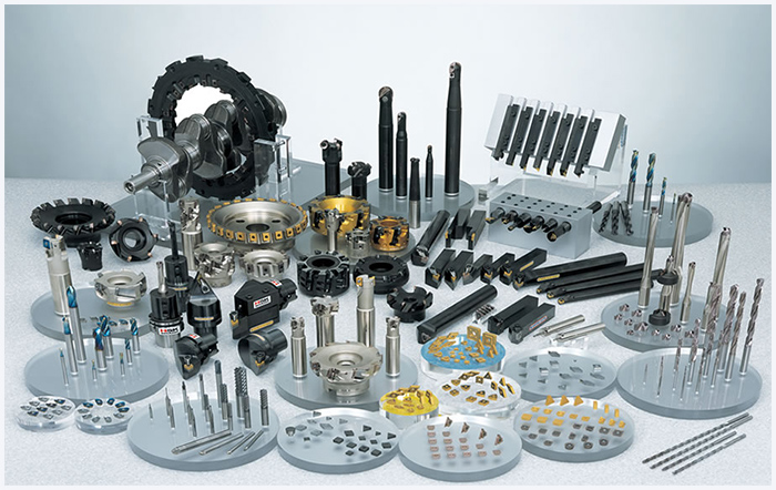

自動車や航空機産業などの金属加工に欠かせない超硬工具。
その超硬工具の約90%は『W(タングステン)』というレアメタル(稀少金属)から構成されています。
レアメタルを使用した様々な超硬工具

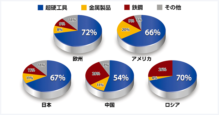

主要国でのタングステン消費比率
タングステンは熱に強く、合金化することで硬度が高くなるなどの理由から、世界の主要国の間でも大半が超硬工具の製造用途に利用しています。

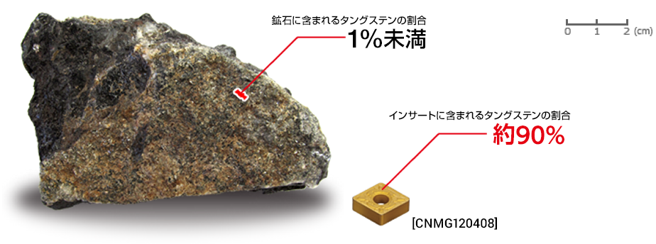

タングステン精錬の効率化
タングステンを採掘した鉱石から抽出するには"精錬"という作業を行いますが、その鉱石に含まれるタングステンの割合は1%未満。
それに比べ、超硬工具に含まれるタングステンの含有量は約85%。精錬作業の効率を考えると、超硬スクラップから抽出する方が"無駄が省ける"ことが分かります。
一つのインサートを作るには、多くの鉱石を精錬する必要があります。採掘作業や輸送エネルギー等を考慮すると超硬スクラップからのリサイクルがどれだけエコかが分かります。
* 含有率85%換算で

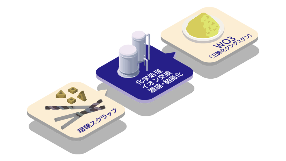

湿式化学処理法
スクラップからタングステンの中間原料である三酸化タングステン(WO3)に再生します。
『鉱石精錬と同等の品質』・『幅広い用途(粒度など)に適用可能』などの利点があります。

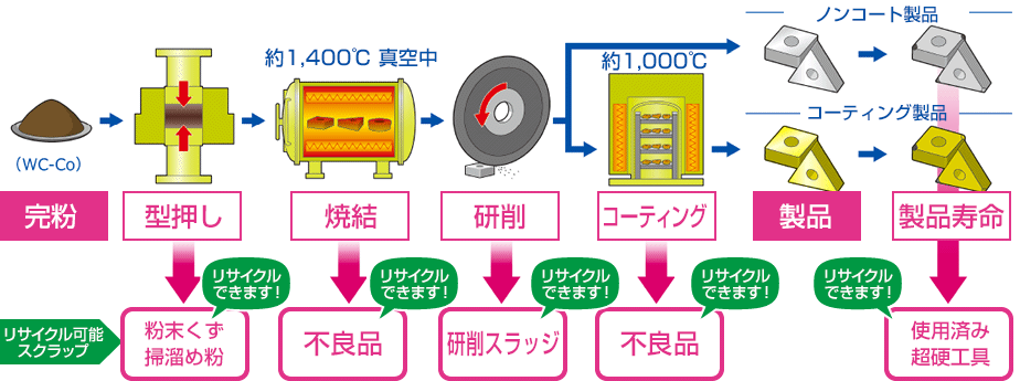

超硬工具の製造工程と工程内で発生するスクラップ
超硬工具に限らず製造過程で発生するスクラップもリサイクルの対象となります。
(お引取り品目のご相談は、下記担当窓口までお問い合わせください)
