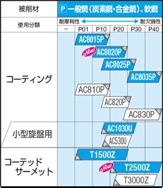

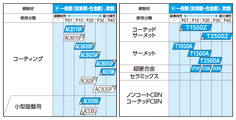

一般鋼(炭素鋼・合金鋼)、軟鋼 P
コーティング
AC8000P シリーズ
AC8015P
アルミナ結晶粒の配向方位制御技術により、クレータ損傷の進展を抑制。高速・高送り加工における安定長寿命を実現。
AC8020P
アルミナ膜の更なる高強度化により、鍛造材黒皮加工で抜群の安定性と耐摩耗性を両立。使用済みコーナー識別性に優れる金色コーティングも採用。
AC8025P
鋼旋削加工の第一推奨材種。表面平滑化技術により被削材成分の溶着を大幅に抑制。多様な被削材、切削速度で安定長寿命を実現。
AC8035P
コーティング膜中の引張応力除去技術により、耐欠損性を大幅に向上。強断続加工における安定長寿命を実現。
小型旋盤用
AC1030U
PVD新コーティングと専用強靭超硬母材を採用。高い刃先品位により、溶着、マイクロチッピングを抑制し、優れた加工面品位を実現。
コーテッドサーメット
T1500Z
潤滑性に優れたPVDコーティング「ブリリアントコート」により、耐摩耗性の向上はもちろん、切削速度の上がらない小物部品加工、低炭素鋼加工でも安定した仕上げ面を実現。
T2500Z
熱伝導率に優れる新サーメット母材により優れた耐熱亀裂欠損性能を実現。また、潤滑性に優れる「ブリリアンコート」を採用。

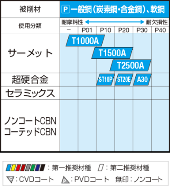

サーメット
T1000A
抜群の耐摩耗性と靱性を両立させた高硬度サーメット。鋼の連続加工、焼結合金、鋳鉄の仕上げ加工で高い寸法精度を実現。
T1500A
異なった粒径と機能をもった硬質粒子により構成された耐摩耗性と靱性のバランスに優れる汎用サーメット。良好な仕上げ面品位を実現。

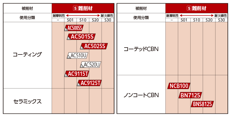

難削材 S
コーティング
AC5000S シリーズ
AC5005S
高温強度に優れ、高能率加工において抜群の耐摩耗性を実現する高速・高能率加工用材種。
AC5015S
高速・高能率加工において安定長寿命を実現する難削材旋削加工の第一推奨材種。
AC5025S
断続加工や黒皮加工において安定長寿命を実現する高靱性材種。
超硬合金
EH510
耐摩耗性と耐熱性に優れ、粗加工から仕上げ加工まで適用可能なチタン加工専用汎用材種。
EH520
耐欠損性と耐熱性に優れ、断続加工や黒皮加工に最適なチタン加工専用強靱材種。
ノンコートCBN
NCB100
チタン合金、コバルトクロム合金などの難削材加工で高能率加工、加工精度向上、長寿命化を実現。

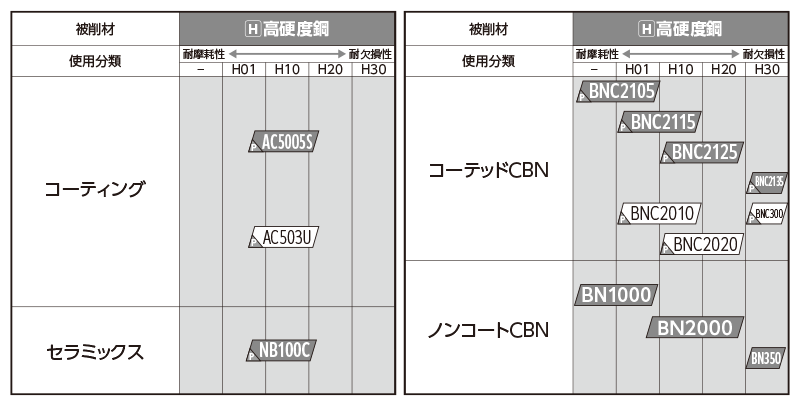

高硬度鋼 H
コーティング
AC503U
AC5005S
高硬度材加工用
ナノメートル台のTiAlN とAlCrN の超多層膜を有するPVDコーティング膜を採用。超硬度母材との組合せで、耐摩耗性に優れる
コーテッドCBN
BNC300
断続部と連続部が混在した被削材の仕上げ加工に適する
BNC2125
焼入鋼加工の第一推奨。抜群の耐摩耗性、耐欠損性を発揮。耐摩耗性と靭性を両立させたコーティングと強靭なCBN母材で、更なる安定加工を実現する。
BNC2115
優れた面粗さと安定した加工で長寿命を実現。耐境界摩耗性に優れるコーティングと強靭なCBN母材により、優れた面粗さを安定して実現。
ノンコートCBN
BN1000
ノンコートスミボロンで最も耐摩耗性に優れる高速加工用材種、耐摩耗性を重視しながらも耐欠損性を改善。
BN2000
焼入鋼全般の加工に対応した汎用材種、耐欠損性と耐摩耗性を高次元で両立。

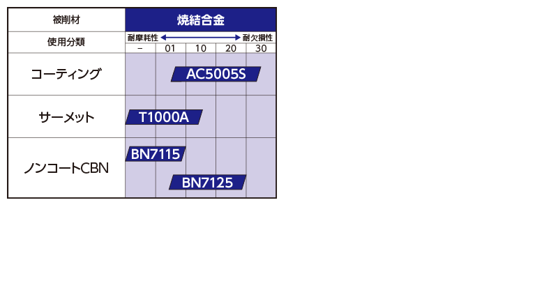

焼結合金 焼結合金
コーティング
AC5005S
サーメット
T1000A
ノンコートCBN
BN7115
最高の切れ味と、耐欠損性を両立させた、焼結合金仕上げ加工に適した材種
BN7000
焼結部品の粗加工において、耐摩耗性と耐欠損性を向上させた材種

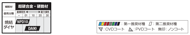

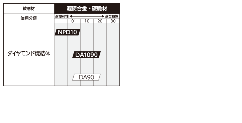

超硬合金・硬脆材
超硬合金 硬脆材
焼結ダイヤ
NPD10
ナノオーダーのダイヤモンド粒子が直接強固に結合した100%ダイヤモンドの材種。最高の耐摩耗性と耐欠損性を発揮し、優れた刃立性を実現
DA90
粗粒のダイヤモンド粒子を焼結し、ダイヤモンド含有率が高く、優れた耐摩耗性を発揮
