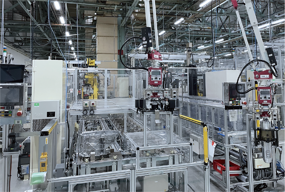

              電動駆動ユニットでは切削加工部品が大幅に減少
今回取材に応じていただいたのが、ジヤトコ株式会社 部品技術部の主管 栗林将司氏とプロフェッショナルスタッフ 藤原智志氏。生産ラインでプーリーの加工に長年携わり、自らを“加工屋”と称するエンジニアで、電動化へのシフトを現場の最前線で実感しているお二人です。
「数年前から設計開発部門とわれわれ生産技術部門が試行錯誤を重ねて電動化への準備を進め、現在の量産立ち上げに至りました。設計開発はCVTやATにはない新しいチャレンジの連続で大変だったようですが、生産現場では全く新しい加工はそう多くありません。あえて言うなら、電動駆動ユニットの筐体関係は今まで作ってきたものとは構造が違い、肉厚が非常に薄く高い精度が要求されるため、作り込みに苦労しました。とはいえ、今後電動化による加工への要求精度が変わったとしても、我々が培ってきたものづくりの技術・経験は十二分に生かせると考えています」と栗林氏。
しかし、「削る」観点からの変化は大きく、構成部品の減少に伴う切削加工部品の大幅減は明らかだと言います。「変速のギアボックスはプーリーがなくなっているので、加工部品が相当減っています。とくにeAxle「3-in-1」です。「5-in-1」は発電側・ジェネレーター側にもギアがつくものの、やはり加工ボリュームは減っています」と藤原氏。
