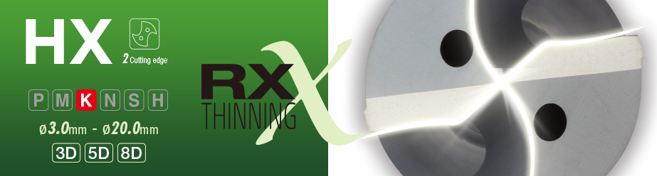

宽大的排屑槽减小了推力阻力
适用于各种不同的铸铁钻削工况。易于使用且效率更高。
Strong MultiDrill HX系列是一种适用于加工铸铁的特殊钻头,它不但减小了切削力,还提高了钻头强度,可以实现稳定、高效的钻削。
适用于对铸铁进行高效加工
采用厚芯部和特殊的双刃带钻头设计,即使在高效的钻削应用中也能够确保稳定地运转。
此外,采用了“RX横刃修薄”来显著减小切削力,以实现更加稳定的高效钻削(适用于直径为ø10mm的钻头),还能以vf=1000mm/min以上的速度进行高效钻削。
长久的刀具寿命
“DEX涂层”专用于钻头,采用了纳米涂层技术,刀具寿命可达传统涂层的两倍以上。通过优化刃带位置改进了导向功能,可防止由于孔弯曲而造成断裂。

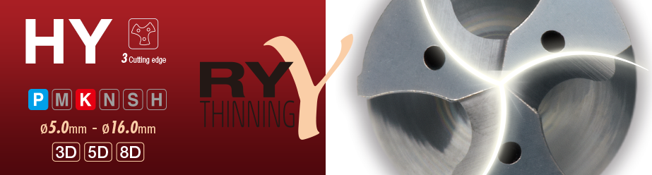

3个刀尖可实现高进给切削条件和较长的刀具寿命。适用于加工钢和铸铁。
Strong MultiDrill HY系列是一种3槽钻头,可以对钢件和铸铁进行稳定、高效的钻削,减小了每个刀尖上的负载,确保了较长的刀具寿命。
适用于对钢件和铸铁进行高效钻削
利用采用了3点式刃带设计的厚芯部来实现高效钻削和稳定的钻孔精度。
此外,还使用了“RY横刃修薄”功能来实现高效钻削和更小的切削力,用于在vf=800mm/min以上的切削条件下加工钢件和在vf=1000mm/min以上的切削条件下加工铸铁(适用于直径为ø10mm的钻头)。
长久的刀具寿命
先进的导向功能采用了3点式刃带设计,可实现稳定、长久的刀具寿命以及最小的振动。
