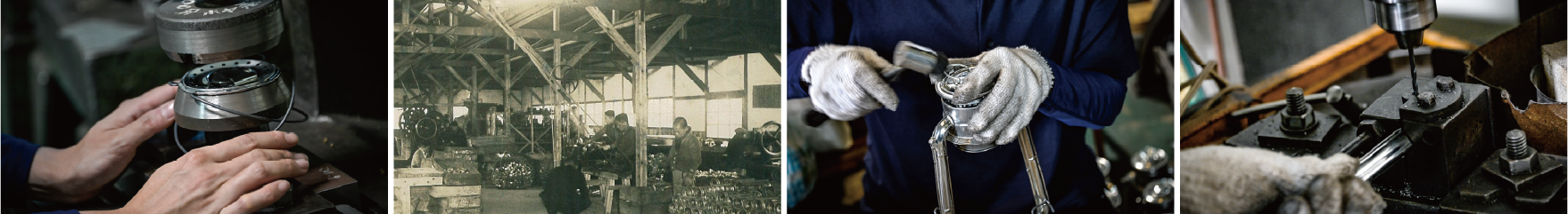

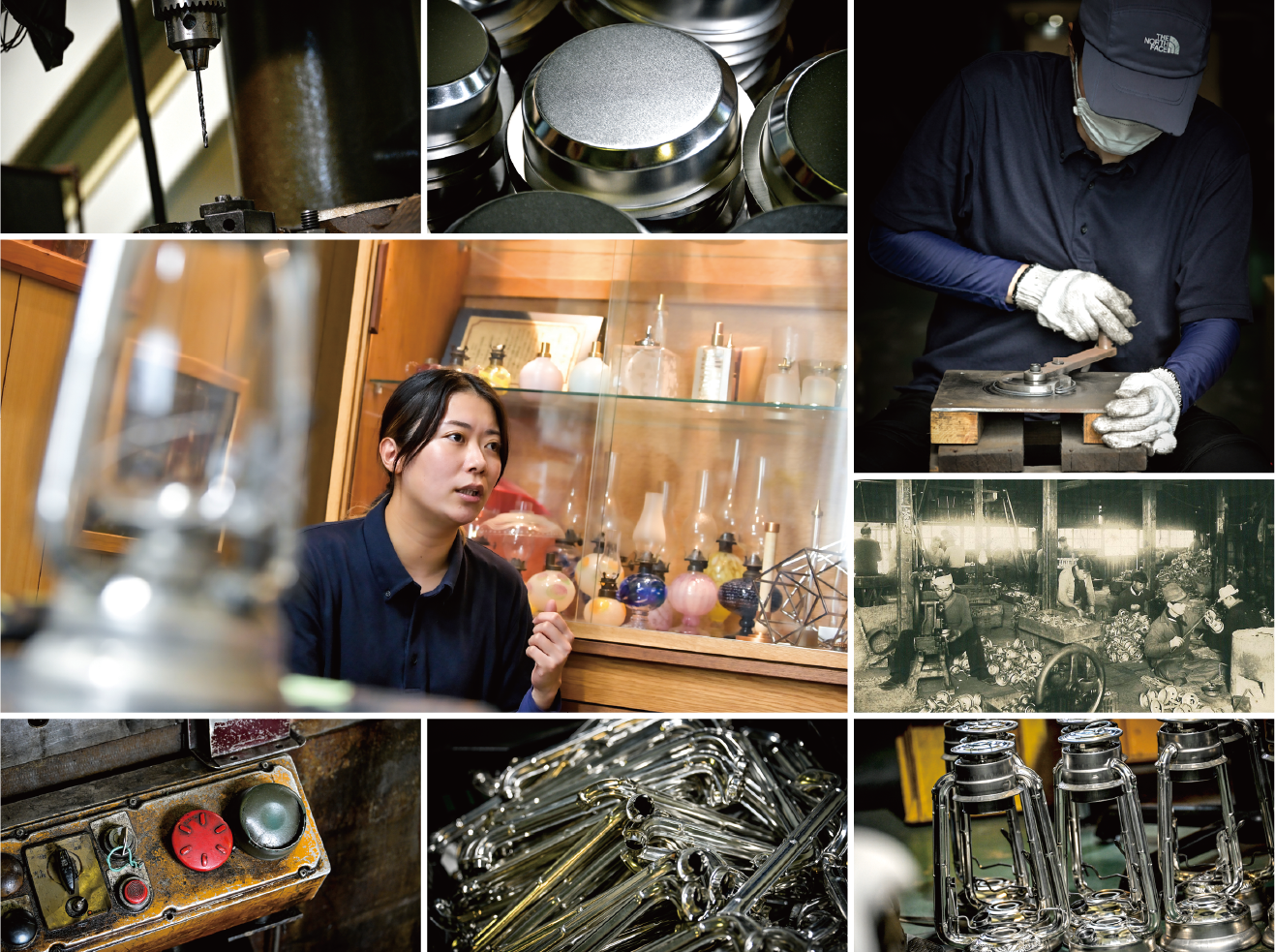

100年経った今も、フォルムと炎の美しさは変わりません。製造工程もほぼ当時のまま。 ブリキの1枚板の材料切りから始まり、数百種類ある金型を使ってプレスをし、専用の機械と手加工で約20個の部品を作り、組み立てていきます。 しかし、当時のままのものづくりが、12年前にハリケーンランプ作りを始めた別所代表には巨大な壁となりました。

20ある部品を作るためには、1部品で最低6工程あり、35トン、60トン、110トンのプレス機と、数百ある金型を組み合わせて作業を進めます。 ところが多くの金型は職人が使いやすいよう手作りされ、改造されたもの。専用機も同様で、修理が非常に難しい。「職人の優秀さが私の首を絞めました」と、別所代表は苦笑いします。 「新しい機械に替えたらと言われますが、1つずつ異なる金型で作った部品を組むので、一部の機械を代えて誤差が出るとバランスが狂ってしまいます。 ほぼ1点ものです。何より、一緒に闘ってきた、おじいちゃん、おばあちゃんのような機械を替える気はありません。昔の機械は強い。仲良くなると機嫌良く動いてくれます」。 現在は、1人で機械を操作しながら、工程のデータ化を進めています。
