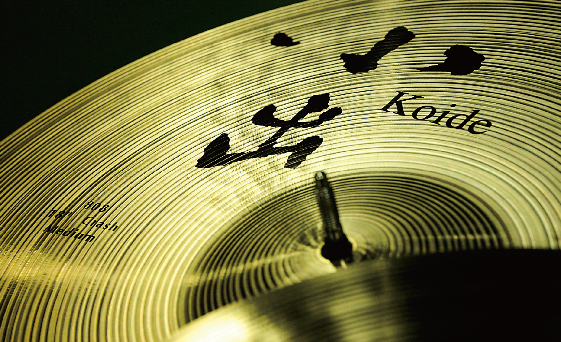

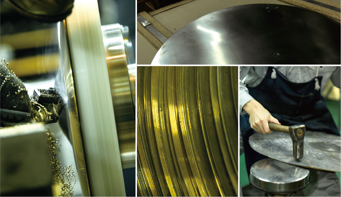

紀元前3000年ごろから作られ始めたと言われる青銅を材料とするシンバル。その製造工程は独特です。銅と錫の合金である高錫青銅の素材を炉で焼き、柔らかいうちに熱間プレスで中央が盛り上がった形状に成形。 その後、何度か焼き直し、へら絞り加工で整形。そしてハンマリング加工と旋削加工で厚みなどを調整していきます。
音を決めるのは、形状と材料です。振動の長短はハンマリング加工の回数や削りで調整し、例えばハンマーの回数を増やすと振動が複雑になり、音がやわらかくジャズ向けのシンバルになります。
材料の合成方法も音の違いを生み出します。小出製作所が作る鉄、ジルコジウム入り材のシンバルは音が早く止まり、ドラムシンバルとして使いやすいのが特徴です。 逆に、錫23%入りのシンバル材は音が早く立ち上がり、長く続く特徴があるため、両手で打ち合わせる、合わせシンバルとして使いやすいと評判です。 「材質の違いで音の違いを出すシンバルメーカーは、世界でも当社だけです。こうした難しい材料を開発できる、国内の素材メーカーと協業しているからできることです」と小出社長は言います。

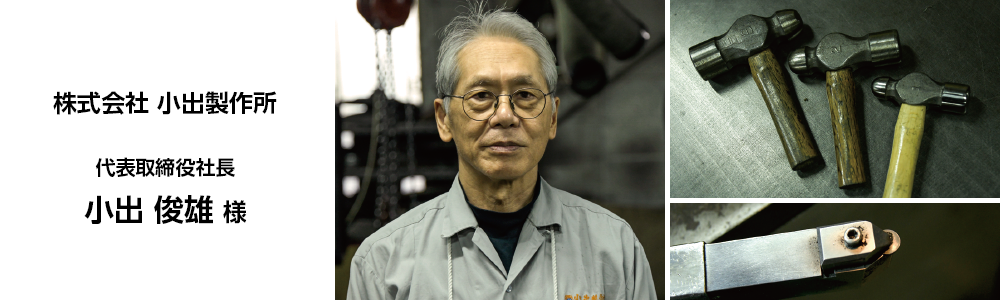

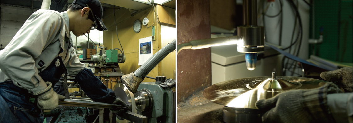

加工も課題でした。「材料が硬すぎて、とにかく扱いにくい。一般的な金属加工の感覚から相当ズレがあります」と小出社長。しかも、ハンマリング加工は熟練の技が欠かせず、1つのシンバルを作るのに1時間半ハンマーで叩き続けなければなりません。 「叩き方がそのまま振動に影響するので、手で叩くのと同じように作れるハンマーマシンを自分たちで作りました」。
シンバルの表面に振動を伝え、厚みを調整する旋削加工も技術が不可欠です。「コツが要るので、最初は失敗ばかりでした」。溝加工の刃先には超硬工具を使い、酸化膜で覆われた硬度の高い材料はダイヤモンド工具でなければ太刀打ちできません。 「普通の銅合金はハイス工具で削れますが、高錫青銅は無理です」。
