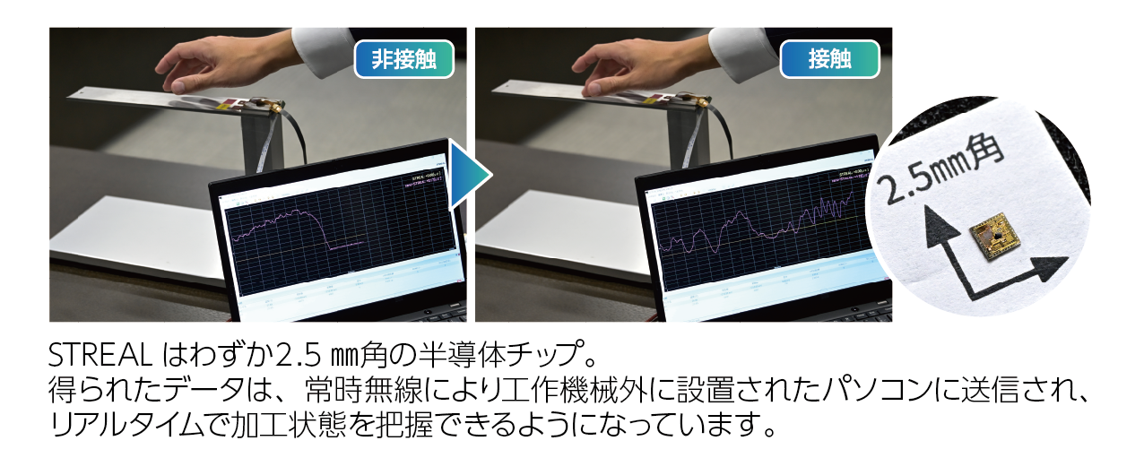

STREALはわずか2.5mm角の半導体チップです。しかしセンサー素子、周辺回路などを集積し、独自の特許技術で人間では認知できないような高精度な値を計測することができます。 従来の計測方法と比べ、最新モデルの感度は約1万倍以上。たとえば1kmある線路の0.1mmの縮みを検知できるほどの高精度です。

実際、その精度をデモ機で体験させてもらいました。STREALを貼った長さ400mm、厚さ5mmほどの金属板に軽く触れたり、周辺を歩いたりしただけで、わずかなひずみが検知され異常波形として端末画面に表示されます。 「名刺1枚の重量の変化でも波形が動きます」と開発の宮嶋 健太郎氏は胸を張ります。また表面温度も同時に把握できるので、切削加工時の異常な温度上昇もすぐに検知可能。しかもセンサー自体に温度依存性はありません。
