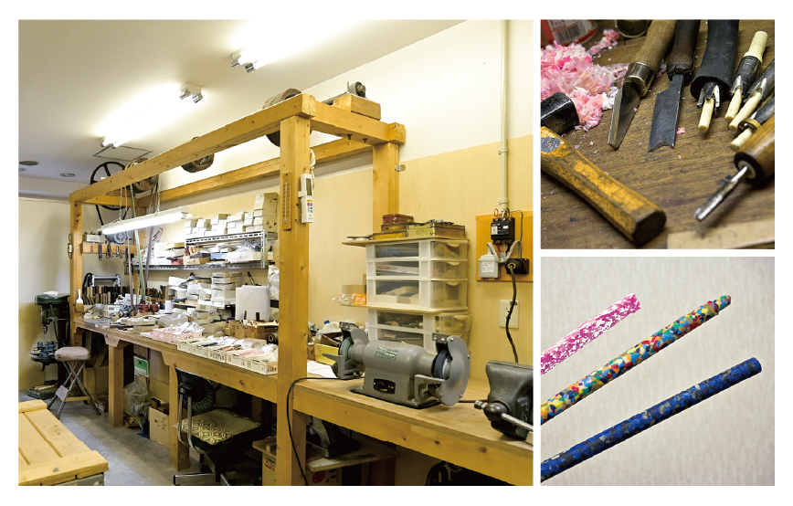

高精度を支える技術と自作道具

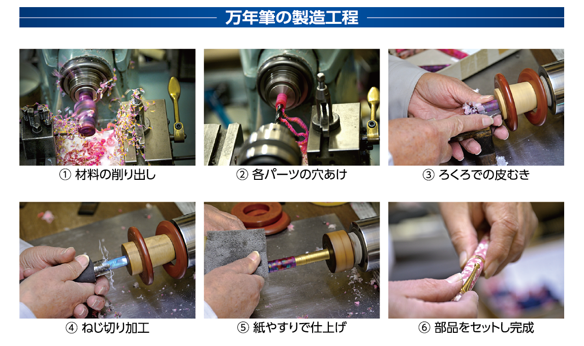

製造工程を追っていきましょう。材料は主にアセテートとアクリルで、とくに手汗をかいても滑らないアセテートは万年筆に最適です。ところが変形しやすいため、素材メーカーから供給されるのは角材のみ。 それを卓上旋盤で棒状に削り出す作業から始めます。次に材料を首、胴、キャップのパーツ毎に寸切りし、各々外径・長さを決めて形を整え、ドリルで穴あけをします。
続いては横型ろくろを使っての皮むきです。かんなをかけるように、ペダルを踏んで棒材を回転させながら刃物を当てていきます。 「旋盤に比べて扱いは難しいですが、繊細なカーブはろくろでしか作れません。どう滑らかにひくかは勘ですね」。ペダルで速度を調節しながら、リズミカルに体全体を使ってろくろをひいていきます。
次はねじ切り加工。首、胴、キャップのジョイントはすべてねじ式で、万年筆の耐久性や快適性の要となるため重要な工程です。 ろくろを駆使し、自作のタップで肉の薄い胴とキャップの内周に「めねじ」を作ると、首の外周の「おねじ」も自作のダイスで瞬く間に加工します。
0.2㎜以上の誤差は出ないという精度の高さを支えるのは、自作の道具です。「鉄を削って目盛りをつけ、ピッチが異なるタップを何本も作っています。 ダイスもそうですが、道具はほとんど手作りです」。最後に紙やすりをかければ、しっとりと手になじむ部品ができあがり、ペン先やカートリッジ、クリップなどをセットして完成です。
