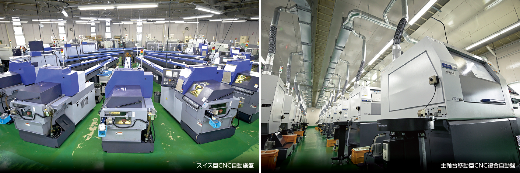

 常に向上心を持って挑戦するのは、社風そのもののようです。マイクロカットでは、切削以外に研削、メッキなど専用工場を次々と建設し、現在は桜島を望む広大な敷地に10の工場を展開しています。

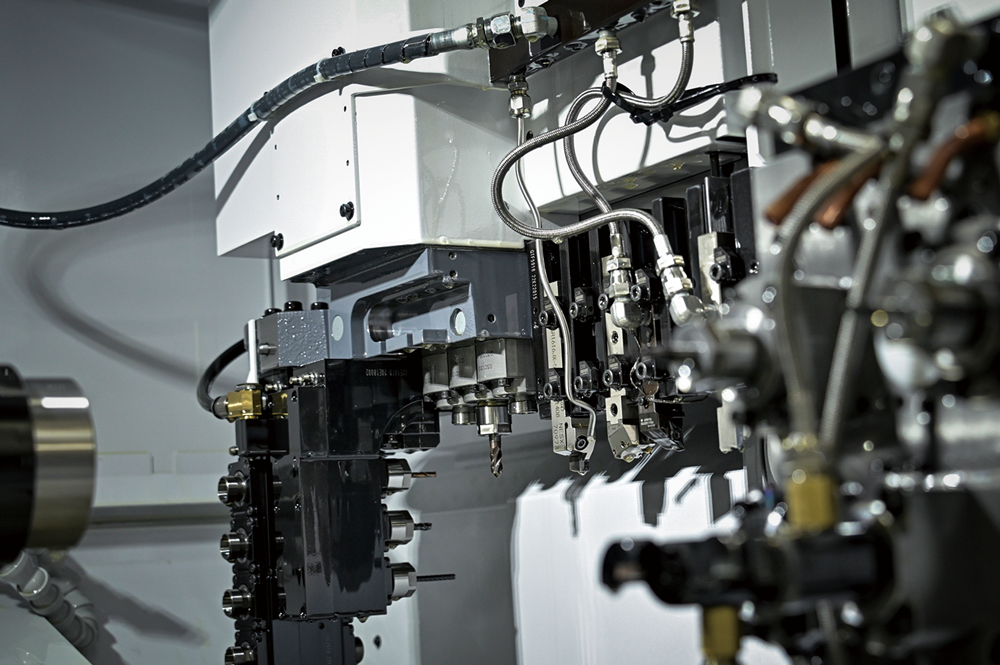

 「私たちが携わっているのは、マスフローバルブというガスの流路に使われる20~35mmの金属部品です。耐食性が不可欠で、今回SUS316Lダブルメルトという靭性の強い材料の加工に苦労しました」と、大﨑氏が教えてくれました。
 加工を担当する関山 圭介氏も「SUS316Lダブルメルトは、これまで扱ってきたステンレス鋼とは被削性や切りくずの長さがまったく違いました。 表面の粗さが規格を満たせない、試作では数個削れても、量産では使えそうにない。あらゆるメーカーの工具を試して、可能な限りの方法を模索しました」。
 困り果てていたときに住友電工が提案したのが、開発中のAC1135Uでした。従来材種対比で工具寿命2倍という開発データに大﨑氏は半信半疑だったそうですが「もうこれしかない、と飛びつきました」。 プロトタイプでも開発データ以上の数字が出て、関山氏は胸を撫で下ろしたそうです。「特に表面粗さの課題が解決して、SUS316Lダブルメルトの加工にズバリ当てはまっています。もちろん、今でもあらゆる可能性を試して、精度と能率を上げられるように取り組みを続けています」。

 マイクロカットが目指す「機械が働く工場」は、従業員の労働時間を8時間に抑えて24時間稼働する工場です。現在は2交代制で交代間の数時間を自動化していますが、完全な自動化実現のカギは切削工具だと捉えています。
 大﨑氏は言います。「加工条件やレイアウト等の工夫は常に進めていますが、最も重要なのは工具の信頼度で、難削材を手放しで加工できる切削工具を日々追求しています。 削りやすい材料ならオペレーター1人で何台でも対応できますが、難削材はそれができない。新材料が出てきても切削工具を長寿命化できれば、品質を守り、刃先交換の頻度を減らして連続稼働が可能になります」。
 光通信部品の加工を担当する製造本部 第2製造部 製造2課 課長代理 林 慶太氏も、自動化のカギは切削工具だと断言します。 「現在は2交代制勤務のつなぎの約3時間を無人運転していますが、時間を伸ばせば生産性はさらに高まります。そのために機械メーカーはもちろん、工具メーカーとの協働は欠かせません。 最近も住友電工の協力のもとで工具の母材から見直してもらって、コバール向けの特殊品の開発をお願いしました。おかげで工具寿命が伸びて、無人運転がかなり進みました」。
