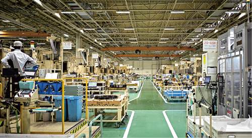

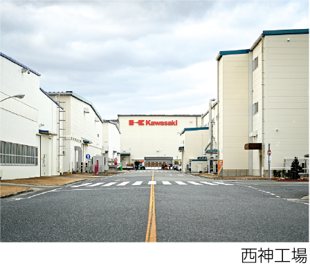

 実際に航空機エンジンの部品加工を行っている西神工場を訪ねました。同工場ではロールス・ロイス社の大型旅客機用ターボファンエンジン「Trentシリーズ」を中心に製造しています。

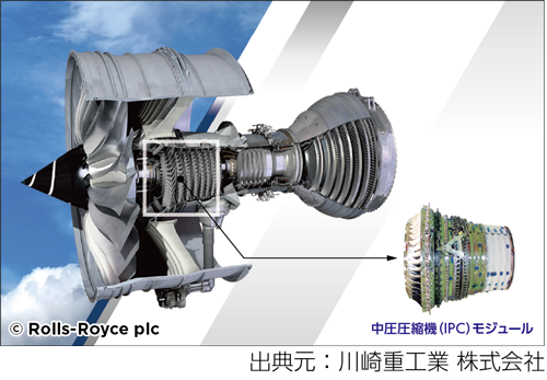

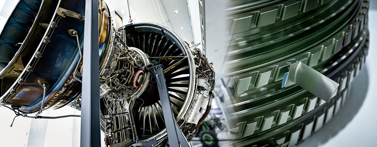

 ターボファンエンジンの推力は、前方のファンが大量の空気を後方へ押し出すことで得られます。エンジン内部では、後方へ送られる空気の一部を圧縮・燃焼し、燃焼ガスでタービンを回転させて、その力でファンと圧縮機を動かしています。 旅客機用のターボファンエンジンでは、ファンのみを通過する空気の量は一般的に圧縮・燃焼させる空気の量の5~10倍程度であり、推力の大部分はファンによって生み出されます。「圧縮」プロセスの一部を担うユニットがIPC(中圧圧縮機)モジュールです。 「Trentシリーズ」の内、Trent1000とTrent7000、Trent XWBでは、川崎重工が世界で唯一IPCモジュールの設計・製造・組み立てを担っています。

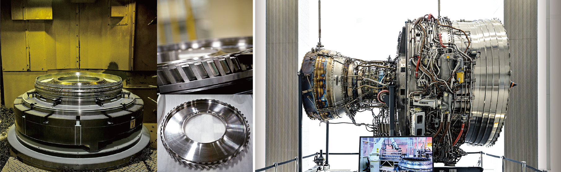

 今回取材したのは、ディスクと呼ばれるIPCモジュールの主要部品です。外周にブレードがついた円盤状の部品で、高速回転で空気を圧縮します。この加工プログラム作成などを担っているエンジン加工技術二課 主事 馬場 隆博氏に現場を案内していただきました。

 馬場氏が担当する材料は、強度と弾力性が特徴のチタン合金です。「非常に削りにくい材料で、量産初期は問題なく立ち上がっても、数量が増えると寸法不具合など問題が発生することがあります。これらリスクを避けるため、過去から引き継がれてきた加工条件を緻密に設定して安定加工を行っています。一方で、生産効率向上のための改善活動では、材料の特性上、僅かな条件変更でも影響が出るため、一気に安定性が崩れてしまわないように、バランスを保ちながら、長年の知見をもとに少しずつ条件を上げていきます」。

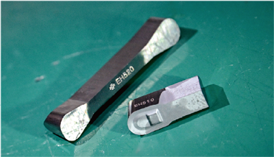

 この加工の主力インサートとして採用いただいているのが住友電工のEH520です。「私たちが試した条件、現場の環境、EH520の3つが最適化されて生産がうまく回っています。私が担当して以降、工具不良は起きていません」と信頼を寄せてくださっています。
住友電工のEH520
 そして今、新たな工具での増産対応に挑戦中です。「EH520の進化版としてAC9115Tをテスト品として採用しました。機械を増設せず、現状の設備で増産に対応できるように加工条件アップを目指しています」とエンジン加工技術二課 課長大津山 智啓氏。 AC9115Tは「チタン合金にはノンコート超硬材種」の常識を覆した新しいコーテッド超硬材種です。高能率加工での安定性や長寿命に着目して、採用を決定いただきました。
