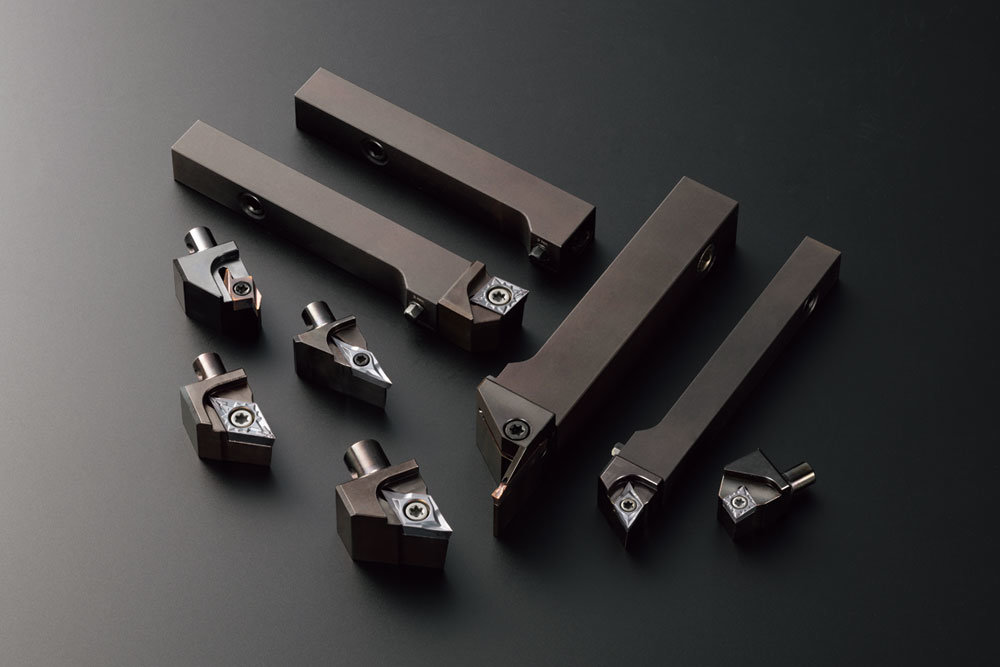

apm.jpg 「ヘッド交換式クイックチェンジホルダ APM型」に搭載した
「溝入れ・突切り加工用 GND型」ヘッド(写真右から3つ目)

(1) 高い繰り返し精度
ポリゴンテーパ形状*の嵌合部と高精度な作りこみにより、ヘッド交換繰り返し精度5µm以内を実現。(インサート個体差は含まず)
(2) 多彩なラインアップ
シャンクサイズ10x10mm/12x12mm/16x16mm、刃幅2mm/3mm、 最大突切り径ø32mmのラインアップにより、種々のCNC自動旋盤の突切り加工に 対応。既存のシャンクを用いて、ヘッドを取り付けるだけで使用可能。
(3) 剛性の高さにより加工中の振動を抑制
工具への負荷が高い溝入れや突切り加工においても、一体型ホルダと同等の振動、加工面品位を実現。
(4) 内部給油対応で優れた切りくず排出性を実現
すくい面側に設けた内部給油口により、切りくずを細かく分断し、排出性を向上。
