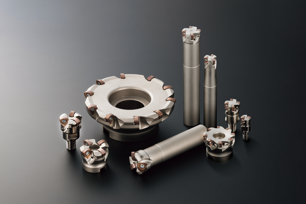

SEC-スミデュアルミル™ DMSL型/DMSW型
1. 特長
(1) 超高送り・大切込みの高能率加工に対応
複合円弧形状の切れ刃により、小さい切込角と大きな切込みを両立します。 切込みを大きくできない場合でも1刃あたり最大3.5mmの超高送り加工を可能とし、送り量が小さい領域では1刃あたり最大1.5mmを超える大切込みの加工を実現します。
(2) 長い工具突出しでの安定加工
小さい切込角により切削抵抗を背分力方向へ制御します。これにより、工具突出し量が長い加工でも、びびりが発生せずに安定します。
(3) 超高送り加工での優れた面粗さを実現
複合円弧切れ刃がさらい刃のような効果を発揮することで、超高送り加工でも加工面の粗さが極端に低下することを抑制します。
2. ラインアップ
本体25型番追加 (シリーズ計97型番)
DMSL型
| タイプ | 刃径 | 拡充 |
| 柄付き | ø35, ø40mm | 2型番 |
| ロングシャンク | ø40mm | 1型番 |
| モジュラー | ø35~ø42mm | 4型番 |
| シェル | ø40~ø80mm | 10型番 |
DMSW型
| タイプ | 刃径 | 拡充 |
| シェル | ø52~ø100mm | 8型番 |
