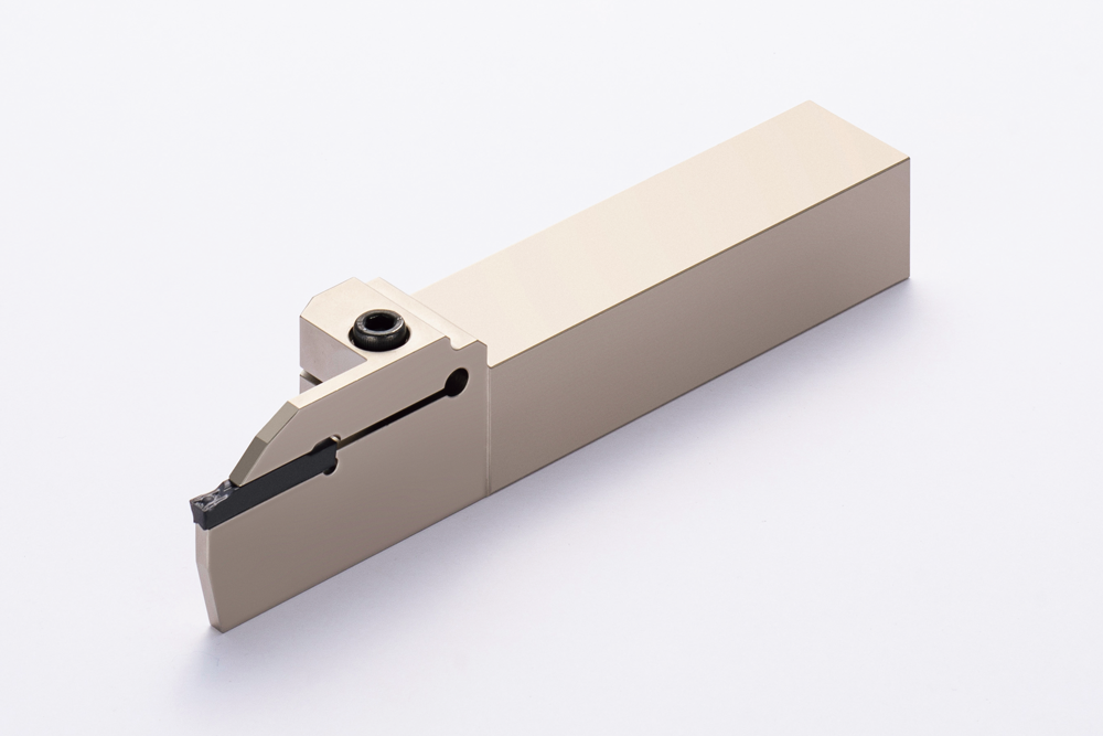

このたび当社は、「SEC-溝入れバイトGND型」の特長を生かした深溝入れ・突切り加工用ホルダ「GNDXL型」を拡充、販売を開始します。「GNDXL型」は一体型高剛性ボディおよびボルト締結による強固なインサートクランプにより、溝深さ32mm、突切り径ø64mmまで対応でき、高能率・工程集約を実現します。
1. 特長
(1) 角シャンク仕様で32mmの溝深さに対応
使い勝手のよい角シャンク仕様でこれまで対応できなかった、32mmの深い溝入れ加工やブレードタイプで加工していたø64mm突切り加工に対応可能です。
(2) 高剛性設計によりびびりを抑制
一体構造の高剛性設計およびダイス鋼の採用により、深溝入れ加工時も振動を低減することでびびりの発生を抑制し、高能率加工を実現、消費電力の低減にも貢献します。
(3) 強固なインサートクランプ
ボルト締結でのインサートクランプにより、自己拘束式と比べ強固にクランプすることで加工の安定性を向上し、インサートの欠損等による突発的な加工不良を低減します。
