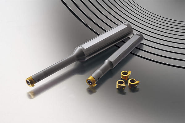

当社は、内径溝入れバイト「SEC-溝入れバイトSSH型」を開発し、2019年4月より販売を開始します。
自動車産業をはじめとする各種機械部品の加工では、回転軸にくぼみをつける溝入れ加工が広く行われています。中でも、小物部品の内径溝入れ加工では、一般の溝入れ加工に比べ切りくずの排出が難しく、部品内に切りくずが滞留することがあります。さらに、加工時は工具が振動しやすく、加工面を悪化させるなどの問題点があります。
こうした問題点を解消するため、当社は「SEC-溝入れバイト SSH型」を開発し、販売します。「SEC-溝入れバイト SSH型」は優れた切りくず排出性能と剛性の高さにより、小物部品の内径溝入れ加工時に発生する切りくずによるトラブルを抑制し、加工品質の向上を実現します。
製品特長
(1)優れた切りくず排出処理性を発揮
小径部の内径溝入れ加工を考慮したチップブレーカ*の形状設計により、加工時に発生する切りくずの形状・流出方向を制御し、優れた切りくず排出性を実現します。 さらに内部給油対応ホルダのため、給油穴から切削油を吐出することで切りくず排出の効果をさらに高めることが可能です。
(2)強靭な超硬ボディで加工中の振動を抑制
SSH型はホルダボディに超硬素材を採用したことにより、加工時の振動を大幅に低減し、高品位な加工面を実現します。
(3)抜群の加工品位
鋭利な切れ刃形状設計と高密着で平滑なコーティング膜の組み合わせにより、優れた切れ味を長時間維持でき、工具の使い始めから交換まで加工面に発生するムシレを抑制し抜群の加工品位を実現します。
