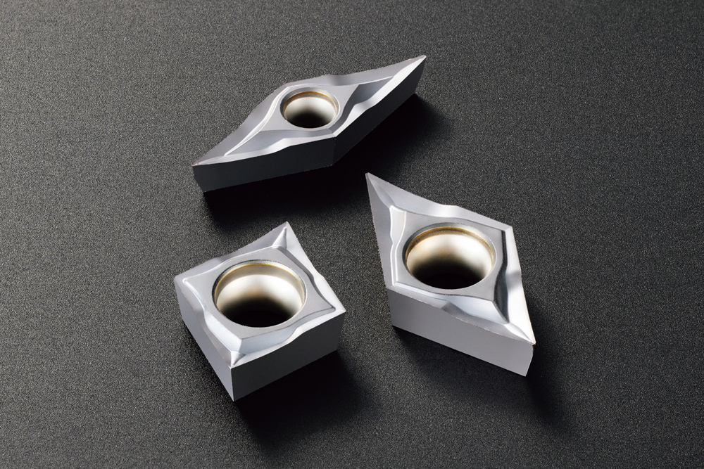

当社はこうしたニーズにお応えし、旋削加工における仕上げから中切削領域において、優れた切れ味により高い加工品位を実現する、小物部品加工用G級ポジティブ3次元チップブレーカ*3「SL型ブレーカ」を開発しました。
「SL型ブレーカ」をG級ポジティブ3次元チップブレーカシリーズのラインアップに追加したことで、さまざまな加工トラブルの解消に貢献します。現在販売中の、安定した高い切りくず処理性を発揮する小物部品加工第一推奨の「SI型ブレーカ」、微小切削で切りくず処理性能を大幅に高め安定した切削加工を実現する「FF型ブレーカ」、厳しい条件での切削加工で耐欠損性に優れる「SC型ブレーカ」とともに、用途に応じて使い分けが可能となり、さまざまな加工ニーズに対応、小物部品加工のソリューションを提供します。

切りくずの流れをスムーズにしつつ、広い切込み条件で切りくずをコントロールする突起と、シャープな切刃形状により、切込み3.0mm以下の切削領域で低抵抗な切削が可能になっております。そのため、小物部品加工で生じやすいバリ・びびり・加工面不良、加工精度不良等の加工トラブルを防止し、高い加工品位を実現します。
(2)スムーズな食い付きを実現する切れ刃設計
SL型のチップブレーカ設計は、切れ刃を大きく傾斜させつつ突起形状を最適化することにより、被削材への食い付き時の刃先への負荷低減が可能です。それにより被削材への食い付き回数の多い加工や振動切削において良好な切削性能を発揮します。
 (3)3種のインサート材種をラインアップし、さまざまな被削材に対応
小径精密部品加工に最適な高品位な刃先を有し、鋼、ステンレス鋼など、さまざまな被削材で優れた加工面品位を実現するAC1030Uに加え、需要が増加している耐熱合金や高硬度材など難削材加工に最適なAC5015S/AC5025Sの3材種をラインアップ。高い切りくず処理性と長寿命を両立します。
