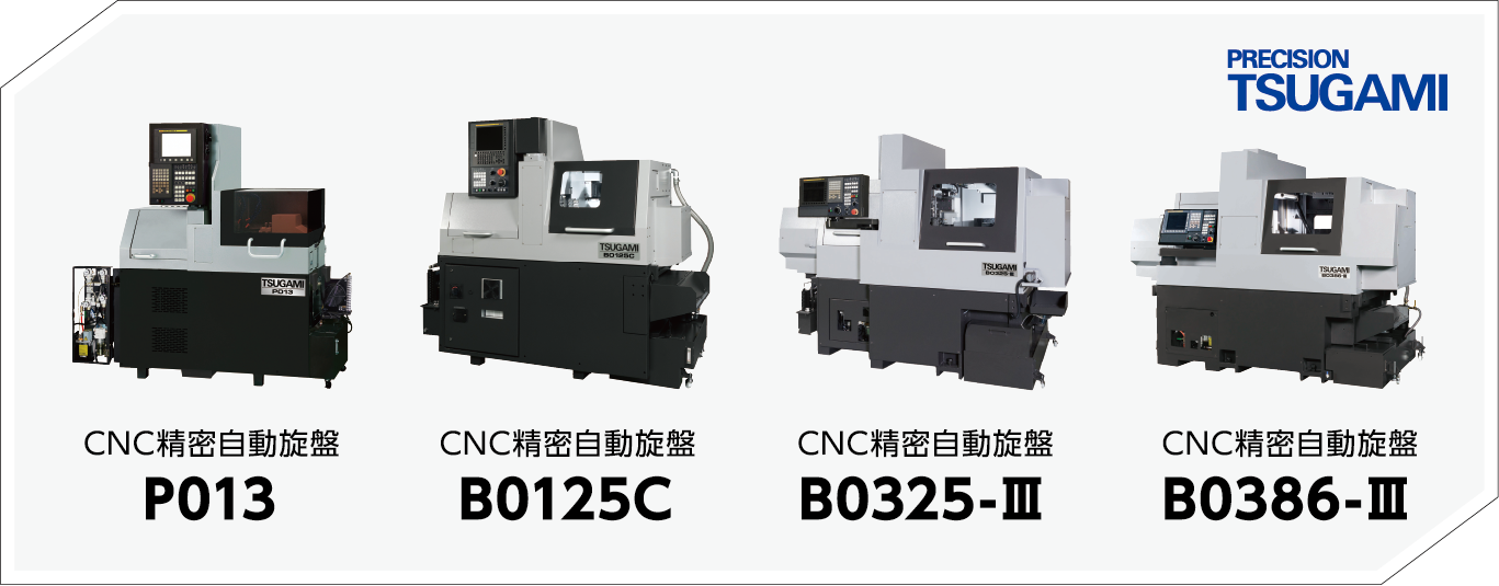

ツガミは自動旋盤、ターニングセンタ、マシニングセンタ、研削盤、転造盤など、多彩な機種を生産する総合工作機械メーカーです。なかでもCNC自動旋盤は「小型」「超精密」というツガミの強みを存分に発揮した製品として国内外で知られています。 取材班が訪問したのは、創業の地でもある新潟県の長岡工場です。技術部技術推進グループ加工研究チームリーダの上席部長 浅川 直樹氏と、技術部第一グループリーダの主幹技師 大月 大輔氏が迎えてくれました。

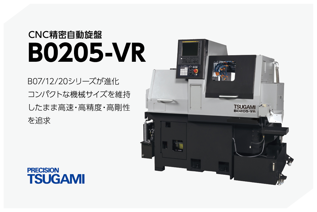

高精度・高速・高剛性の小型・自動旋盤でユーザーの信頼を獲得
浅川氏は言います。「ゲージブロックから事業が始まったように、精密技術を基本に市場ニーズを先取りし、新しい価値創造に取り組んできました」。それは小型・自動旋盤の開発・製造にも発揮され、ツガミ製品の「高精度」「高速」「高剛性」に対するユーザーの信頼は揺るぎません。
製品ラインアップの豊富さも人気の理由です。「仕上げの研削盤まですべて揃い、工程の最初から最後までツガミで揃えていただけるのも強みです。また、製品の種類は多いのですが、共有部品を上手く取り入れるなど、ものづくり力の強化に注力しています」と大月氏。

ツガミの自動旋盤が自動車や半導体、医療など、様々なものづくりの現場で量産を支えられるのは、やはり小型であることです。「機械のフロアスペースを少しでも抑えるように小型化しているため、お客様にとっては、より多くの台数を並べて生産いただけます。揺動切削や高圧クーラント装置を使用した切りくず処理にも強みがあり、お客様の生産性向上にいかに貢献できるかを徹底して追求しています」と大月氏。

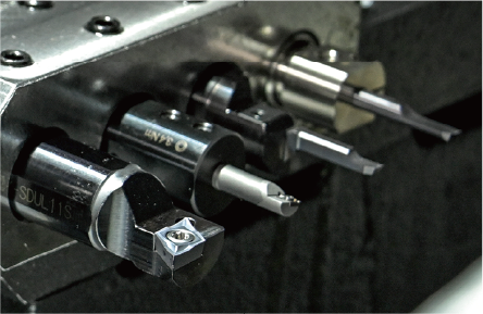

こうしたトレンドに対して、永遠のテーマは「サイクルタイムの短縮」です。自動旋盤は搭載できる刃物が多く複雑な部品加工ができる強みがある一方、段取り時間がどうしても必要です。ここは工具メーカーが力を発揮できる領域でもあります。

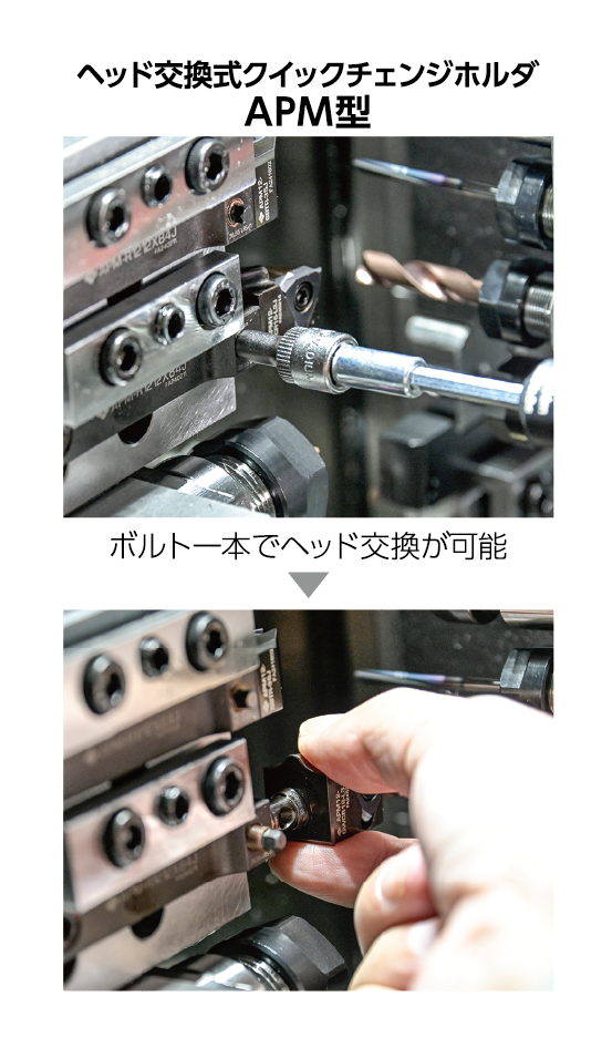

大月氏は言います。「お客様から注文をいただく際、サイクルタイムのご要望があります。とはいえ工作機械だけでは限界があるので、工具交換の時間が短縮できれば、当然サイクルタイムを短縮できるのでありがたいです。 お客様が一番喜ばれるのは、サイクルタイムが短く、精度がしっかり出ることですから」。
浅川氏はこう付け加えます。「工具交換の回数を減らすしくみや交換回数を減らせる長寿命の工具があれば、サイクルタイムを短縮できます。また、お客様には技術継承や技術力低下の懸念もあり、熟練者でなくても簡単・確実に交換できる工具にも期待しています」
まさにこの期待にお応えし、工具交換時間の短縮とスキルレスの作業に寄与するのが、住友電工の新製品「小型・自動旋盤用工具 ヘッド交換式クイックチェンジホルダAPM型」です。(詳細は こちら をご覧ください。)
