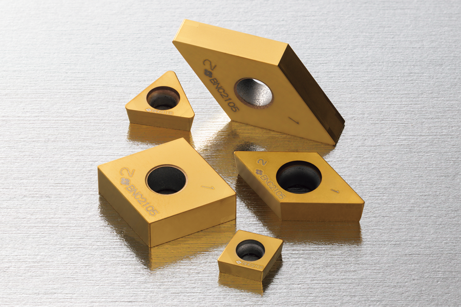

コーテッドスミボロン® BNC2105
1. 特長
コーテッドスミボロン® BNC2105は、耐摩耗性に優れる高速加工用材種です。高硬度かつ耐熱性に優れる新開発のTiCN結合材を適用したCBN焼結体に高強度なTiAlN系超多層膜を搭載し、高速加工で安定長寿命を実現します。
