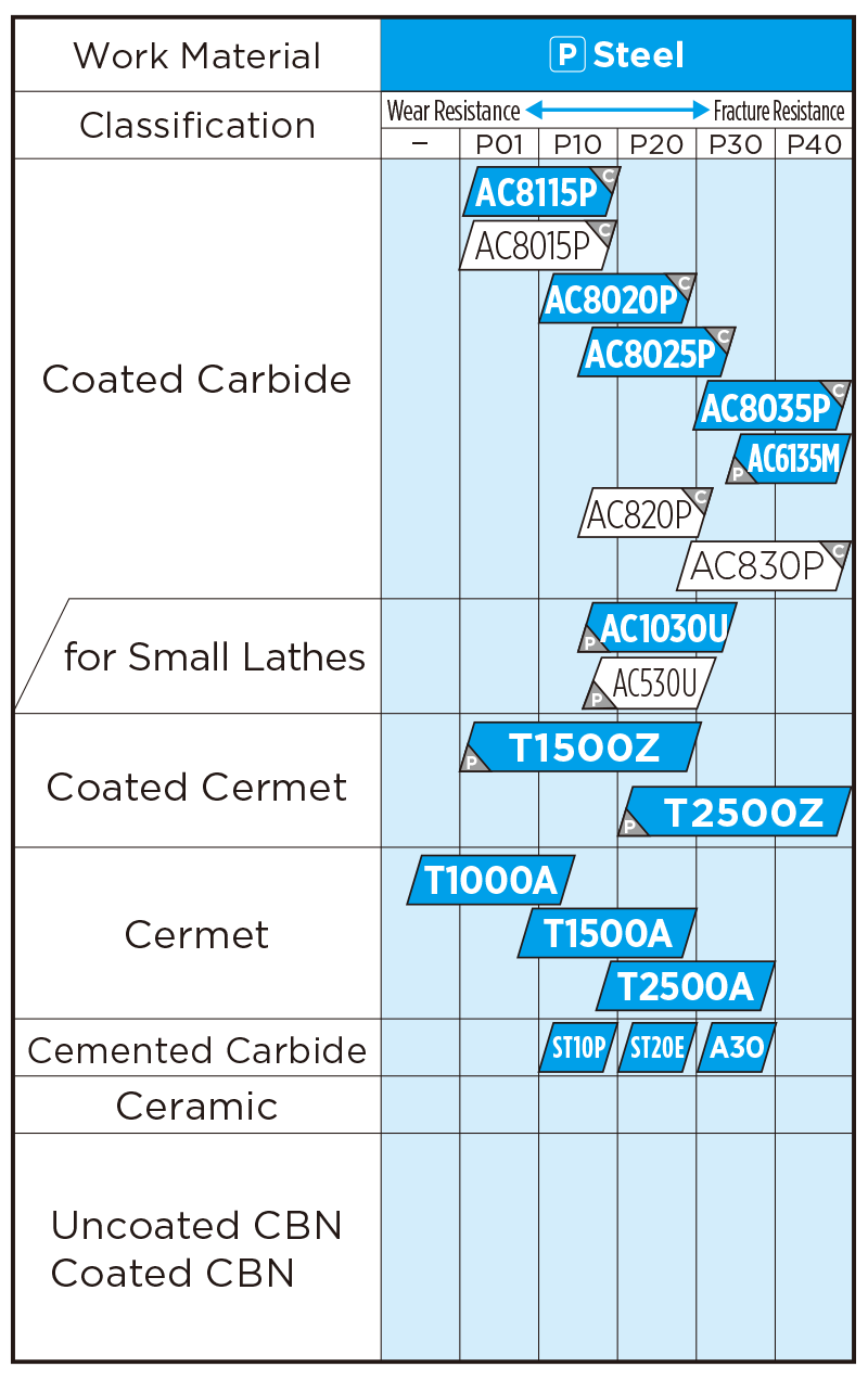

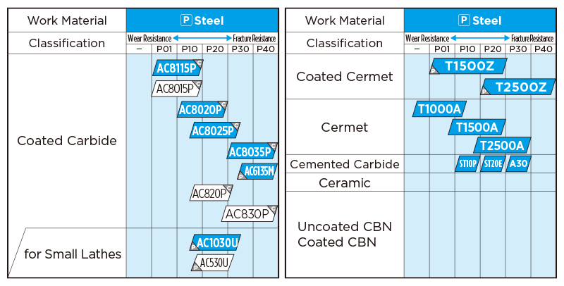

普通钢、软钢P
涂层硬质合金
AC8000P系列
AC8115P
随着氧化铝晶体颗粒的细微结晶定向控制技术的进步,可大幅抑制月牙洼损伤的扩大。在高效干式加工中发挥优异的耐磨损性。
AC8020P
强度更高的氧化铝涂层在锻料的氧化皮轧制加工中实现了出色稳定性和耐磨性的平衡。金色涂层易于识别使用过的刃角
AC8025P
钢件车削的第一推荐材质。表面平滑处理技术可显著抑制被削材成分的粘附。在各种切削速度和被削材条件下实现了稳定、长久的刀具寿命
AC8035P
消除了涂层的拉伸应力,大幅提高抗崩裂性。在重载断续切削中实现稳定、长久的刀具寿命
适用于小型车床
AC1030U
采用新的PVD涂层和专用强韧性硬质合金基体。高质量的刀尖材质可抑制粘屑和微崩刃,实现出色的加工表面质量
涂层金属陶瓷
T1500Z/1500Z
T1500Z
采用润滑性优异的新PVD涂层——Brilliant涂层,可在小型产品或低碳钢加工等低速切削应用中实现更好的耐磨性并保持表面光洁度
T2500Z
采用热传导性优异的新型金属陶瓷基体,实现了优异的抗热裂纹性。还采用了润滑性优异的Brilliant涂层
金属陶瓷
T1000A/1500A
T1000A
耐磨性和韧性优异的高硬度金属陶瓷。实现了连续钢件加工或粉末金属或铸铁精切削的高尺寸精度
T1500A
由粒径不同的硬质晶粒制成的通用金属陶瓷,可实现耐磨性和韧性的出色平衡,以及良好的表面光洁度

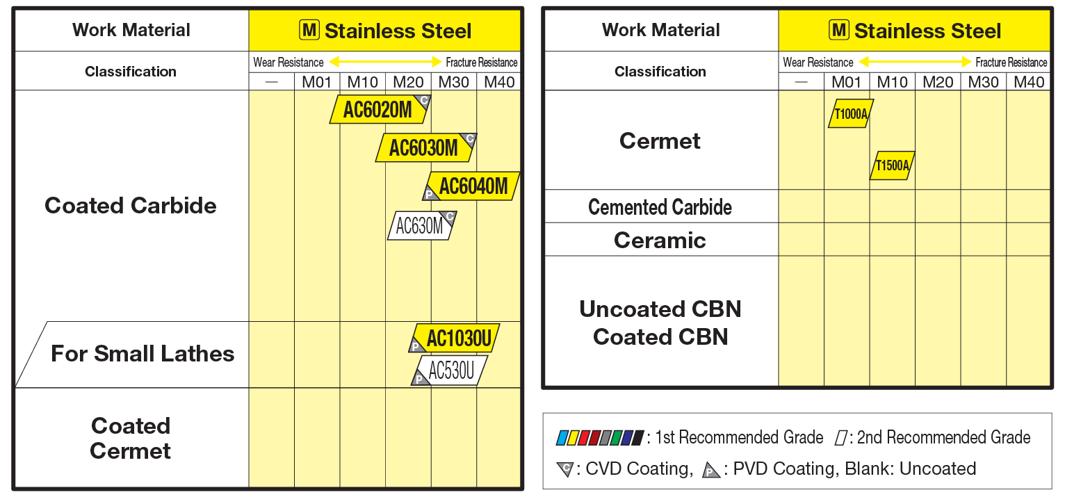

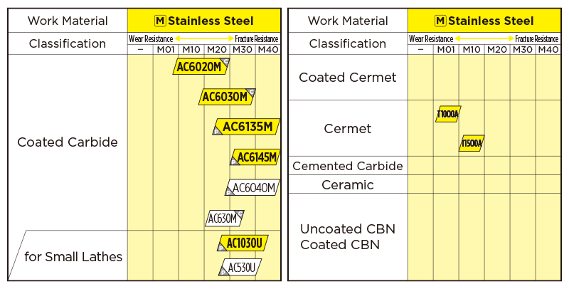

不锈钢M
涂层硬质合金
AC6000M系列
AC6020M
将耐磨性优异的高硬度硬质合金基体和涂层强度更高的新型CVD涂层相结合,实现了优异的耐磨性和抗崩裂性。在高速切削中实现稳定、长久的刀具寿命
AC6030M
不锈钢车削的第一推荐材质,实现长久稳定的加工。具有更高的涂层强度和优异的附着力,大大减少了不锈钢加工中常见的异常损伤
AC6135M
采用新型PVD涂层,在部分断续加工和黑皮加工中同时实现了优异的耐磨损性和耐崩损性。
AC6145M
通过新型PVD涂层和高韧性硬质合金母材的组合,在强断续加工中发挥绝对的稳定性。
适用于小型车床
AC1030U
金属陶瓷
T1000A/1500A
T1000A
T1500A

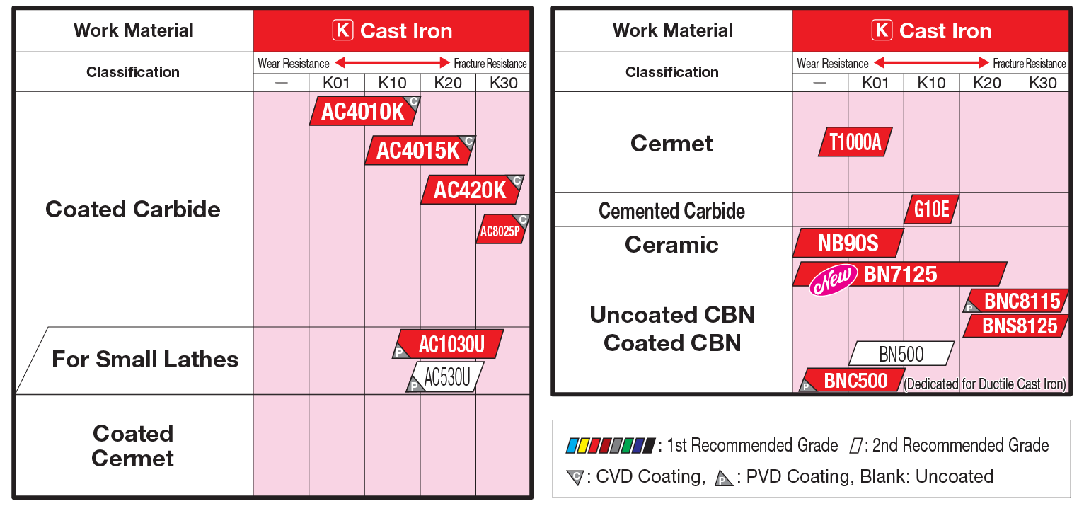

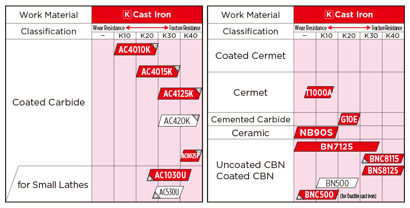

铸铁K
涂层硬质合金
AC4000K系列
AC4010K
优异的耐磨损、耐塑性变形材质,采用高硬度硬质合金基体,结合高硬度Super FF涂层,适用于铸铁的高速和连续车削
AC4015K
球墨铸铁加工的第一推荐材质。新型高附着力、高强度CVD涂层实现了耐磨性和耐崩损性
AC4125K
铸铁断续加工的第一推荐材质。尤其是在差速器箱、支架箱等零件的粗加工中、实现了稳定的长寿命。
适用于小型车床
AC1030U
金属陶瓷
T1000A
涂层CBN
BNC8115
具有100%整体CBN结构,采用耐磨性出色的PVD涂层,可进行粗切削的材质
无涂层CBN
BN7125
兼备优异的耐磨损性、耐崩损性和的耐热冲击性,适用于铸铁和难削材加工的通用材质
BNS8125
采用100%整体CBN结构,具有优异的耐磨性和抗崩裂性的材质

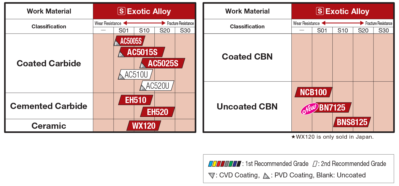

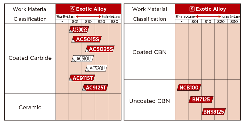

难切削合金S
涂层硬质合金
AC5000S系列
AC5005S
高温强度高的高速、高效材质,在高效加工中实现优异的耐磨性
AC5015S
难切削合金车削的第一推荐材质,在高速、高效加工中实现稳定的刀具寿命
AC5025S
高韧性材质,在断续切削加工或带有轧制氧化皮的工件切削中实现稳定的刀具寿命
AC9100T系列
AC9115T
可在广泛的加工中实现出色长寿命的第一推荐材质。
AC9125T
可在断续加工中实现出色长寿命的高韧性材质。
无涂层CBN
NCB100
在钛合金和钴铬合金等难切削合金的加工中,实现了高效率、更高的加工精度和长久的刀具寿命
BN7125
BNS8125

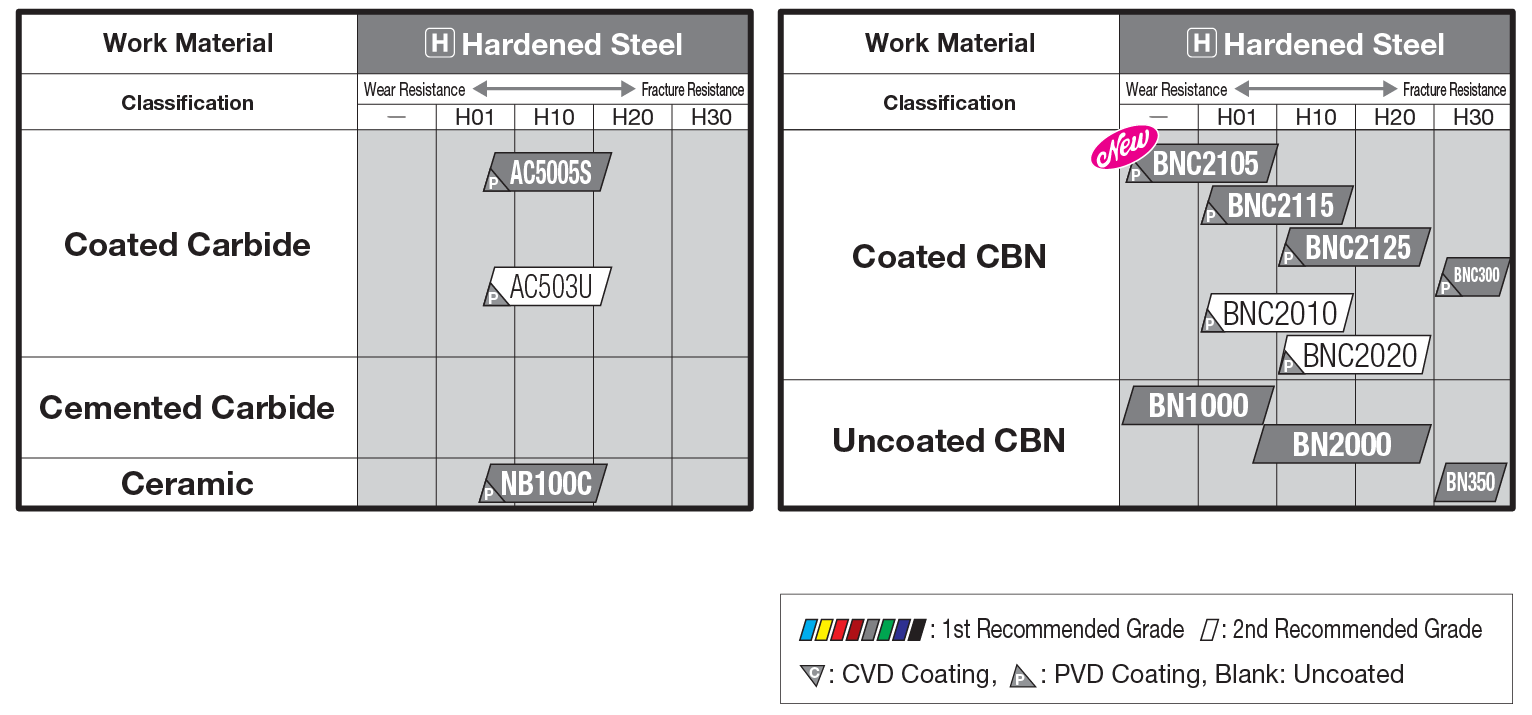

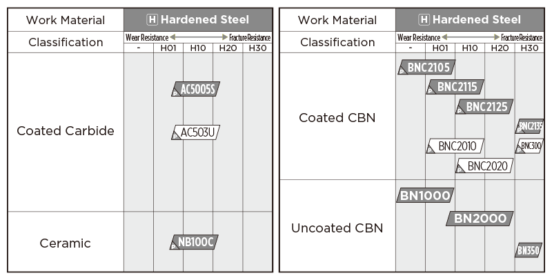

淬火钢H
涂层硬质合金
AC5005S
涂层CBN
淬火钢加工用涂层住友CBN系列
BNC2125
第一推荐材质,在淬火钢加工中实现了出色耐磨性和抗崩裂性的平衡。除强韧的CBN基体外,涂层还兼具耐磨性和韧性,即使在高效和断续加工中也能实现稳定、长久的刀具寿命
BNC2115
高精度材质,实现了长刀具寿命,以及优异的表面粗糙度和稳定加工。采用高度抗沟槽磨损涂层和强韧的CBN基体,保持了优异的表面粗糙度
BNC2105
高速精加工用材质。耐磨损性超群,在淬火钢的高速加工中性能稳定。
BNC2135
通过耐崩损性优异的涂层和高强度CBN母材,在断续加工中实现稳定的长寿命。
无涂层CBN
BN1000
对于高速加工,BN1000提供了所有无涂层SUMIBORON材质中最高的耐磨性,提高了抗崩裂性,同时保持了对耐磨性的重视
BN2000
普通淬火钢的通用材质,具有高度的抗崩裂性和耐磨性

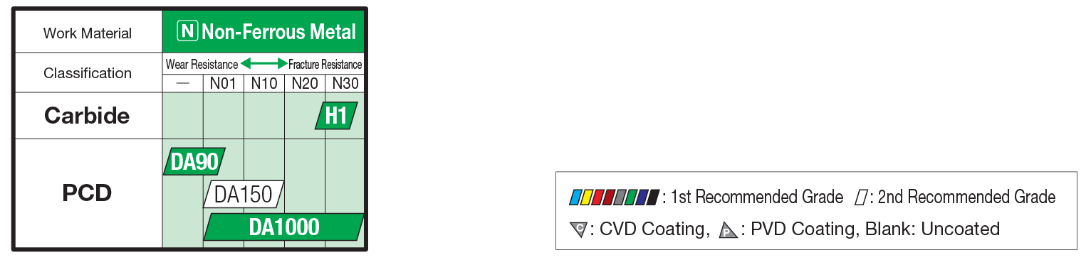

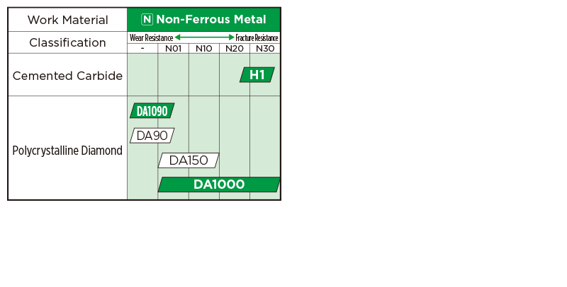

非铁金属N
PCD
DA1090
这是将粗粒金刚石粒子进行高密度烧结、金刚石含量最高的多晶金刚石材质。由于密度高、颗粒间的结合力得到强化,因此可以发挥优异的耐磨损性和耐崩损性。
DA1000
由超细粒金刚石构成的高密度烧结材料,能发挥最优异的耐磨性和抗崩裂性,以及出色的刃口锋利度

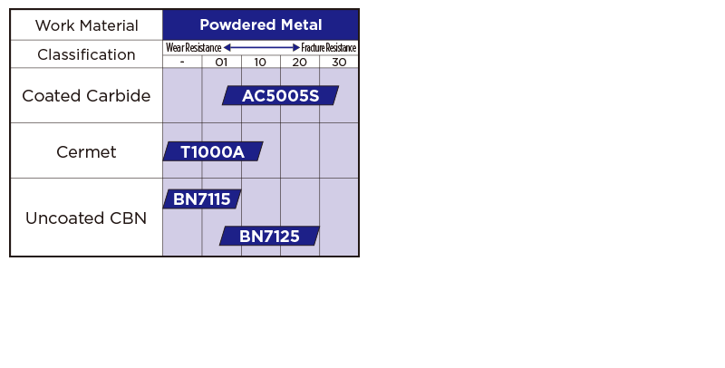

粉末金属PM
涂层硬质合金
AC5005S
金属陶瓷
T1000A
无涂层CBN
BN7115
兼具刀尖锋利度和抗崩裂性的材质,适用于粉末合金的精切削
BN7000
在烧结材料的粗切削中表现出更高的耐磨性和抗崩裂性的材质

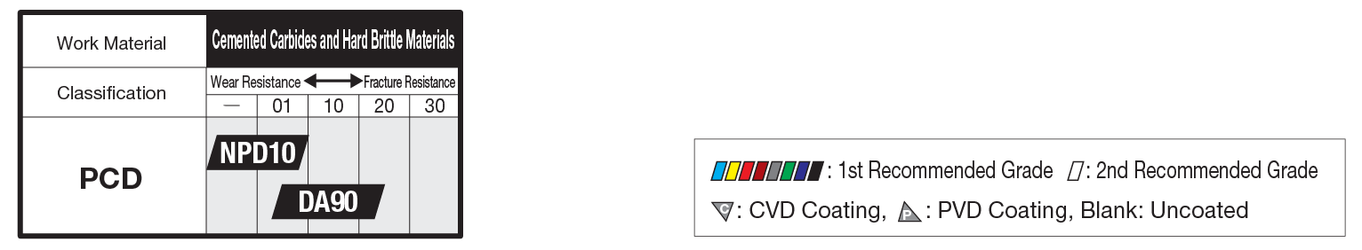

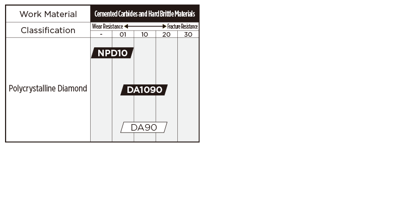

硬质合金和
硬脆材料
CC HB
PCD
NPD10
将高强度纳米级金刚石颗粒结合在一起的100%金刚石。表现出了最佳的耐磨性、抗崩裂性以及最好的刃口锋利度
DA1090
