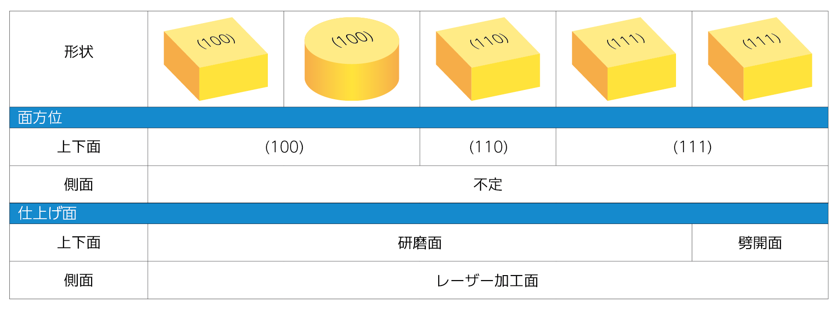

面方位 主面:(100)、(110)、(111) 側面:不定(指定不可)
寸法公差 長さ:±0.1mm(片面・小寸側保証) 厚み:±0.1mm
表面仕上げ 主面:両面研磨仕上げもしくは劈開面 側面:レーザー切断面

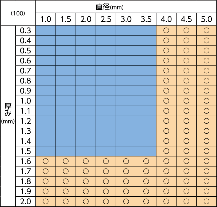

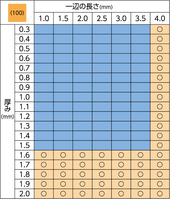

スミクリスタル基板(100)
■ 製品寸法

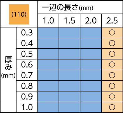

スミクリスタル基板(110)

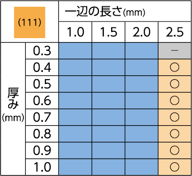

スミクリスタル基板(111)

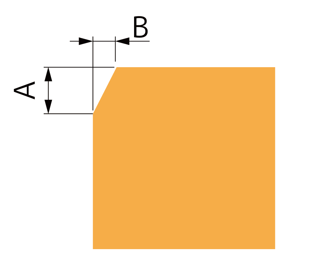

■ コーナー切り欠き(オプション)
識別用のコーナー切り欠きに対応いたします。
外寸 <3x3mm AxB=0.3x0.15mm、
外寸 ≧3x3mm AxB=0.6x0.3mm

最大サイズは?
(100)ではø5もしくは4X4mm、(110)と(111)では2.5X2.5mmが最大となります。
